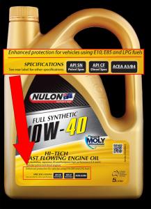

Я езжу на био топливе с 10% содержанием этанола. Но для этого нужны масла с классификацией SN или GF-5.
Кстати, Вам правильно написали за машины. Только японские и американские машины заточены под это топливо. У европейцев их единицы.
Ну а насчёт присадок....., я лучше в этом месте промолчу!!!
Почему ?
Первый раз такое слышу.
Почему ?
Ну вот теперь будете знать!!!
В 2008 году в тихоокеанском регионе поступило в продажу это био топливо. Сразу обратили внимание что масла от него быстро портятся, поэтому в 2010 году выпустили эти классификации одним из требованием к которым было это совместимость с этанолом.
