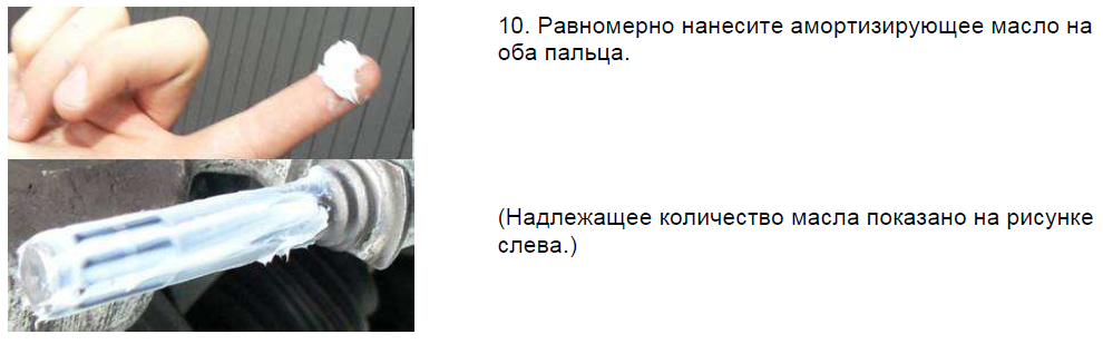

Stat5 где то представитель по этой смазке писал , что нужно наносить очень очень тонкий слой, совсем чуть чуть. Слабо конечно вериться что это исправит ситуацию, но вы на своем примере можете это проверить и сравнить с тем что было и что станет.
Да это они выкручивались, когда по МС1600 пошли массовые нарекания, что она густеет со временем и направляющие клинит. Типа, слишком толстым слоем наносили. А причина не в этом.

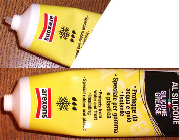

19.06.2020 в 09:49, tesloil сказал:
19.06.2020 в 08:19, SL1 сказал:
Arexons это Petronas, а смазка рекомендуется, в том числе, для свечей зажигания
Точно . Думаю , можно применять без опасения .
Подтвердилось предположение, что Arexons Silicone Grease арт. 5001 это нормальный силикон. На ощупь, по цвету и как тянется, очень похожа на Huskey Slipkote 220 и HVS 100.

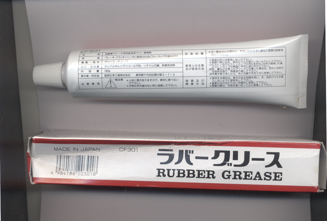

Seiken CF-301 закрывает все потребности по суппорту и направляющим пальцам.
Прекрасная замена опоганившемуся PFG-110, который и дороже, и тюбик всего 25 грамм.

8 часов назад, Legion777 сказал:
Seiken CF-301
Обсуждали уже. Она же Toyota 08887-01206 через год заметно густеет и высыхает. Решили что для обслуживания не реже чем раз в год пойдет

27.09.2020 в 00:35, Legion777 сказал:
Да ничего эта розовая смазочка не закрывает. В направляющие пальцы не подходит вообще ( по загустителю / термостойкости )  . И заменой PFG110 по указанным причинам не является , в термостойкости уступает смазке PFG110 до 30 С....Изучайте технические документы , здесь все-таки технический форум .:negative:

tesloil Давно всё изучено, опробовано и сделаны выводы.
А они уже были озвучены - нынешняя PFG-110 полное говно. Пять назад и до начала этого года к ней претензий не было.
Если у Вас и кого-либо иное мнение - имеете полное право, озвучил исключительно своё мнение.
Seiken CF-301 работает в направляющих пальцах, и пока претензий не имею.

Это излишняя категоричность . Типа как на партсобрании ...? :crazy: Еще раз по порядку - смазка которую упаковывает Сейкен ( а это всего лишь упаковщик )   , не достаточно термостойкая , чтобы в полной мере отвечать требованиям для смазок , применяемых в направляющих пальцах дисковых тормозов . По верхней длительной температурной границе уступает целой группе специальных смазок для направляющих пальцев . Причем уступает существенно - 20 - 30 С  . То есть в переводе с технического языка на простой - она по своим ключевым параметрам и качеству загустителя - сильно уступает таким смазкам , как Niglube RM , PFG110 , Textar Hydratec , Kluber Syntheso GLEP 1 , Molykote G-407 , Molykote G-3407....Аргументы типа "да все уже знают" не принимаются - еще раз напоминаю - здесь технический форум , а не партсобрание .:yahoo:
