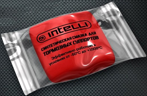

Встретил сегодня в EMEX - Синтетическая смазка INTELLI для тормозных суппортов DAFMI - DL 001.
Кто может пользовался? Цена около 100 рублей.Код - в EMEX - SDSSMAZSUP.
