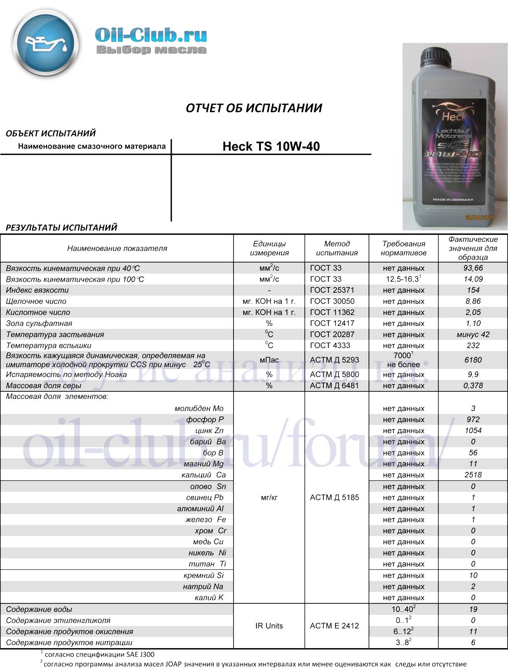

Heck TS 10W-40 свежее за анализ спасибо Официальному представительству Heck Oil
Heck TS 10W-40 _VOA BASE_.pdf
Масло заявлено производителем как ACEA A3/B3, MB 229.1, VW 502
1) Масло в рамки вязкости SAE входит и может называться 10W-40
2) Высокое щелочное число говорит о неплохих моющих, нейтрализующих кислоты свойствах масла.
3) Кислотное число обычное.
4) Зольность 1.1 - очень хороший результат, особенно для такого класса масел.
5) Температура застывания -42С - так же очень хороший результат, хоть это масло можно использовать только до -20С -25С - по крайней мере с ним спокойнее если наступит мороз.
6) 232 - высокая вспышка - что говорит косвенно о том, что в масле использовано не самое дешевое базовое масло.
7) Вязкость имитации холодной прокрутки стартером при -25С - входит в норму с запасом.
8) NOACK 9,9 - испаряемость масс, от которой косвенно зависит расход на угар - отличный результат.
9) Содержание серы 0,378 - не самое большое в классе - это хорошо. (опять же косвенно говорит что используется неплохая база)
10) В остальном стандартно хорошее количество противоизносных присадок на основе цинка фосфора, детергентов на основе кальция и даже по моему есть противоизносные EP присадки на основе бора.
Вывод: Отличная полусинтетика 10W-40, выше на голову некоторых конкурентов. Из плюсов низкая зольность, хорошая термостабильность, низкий расход на угар, хорошие низкотемпературные характеристики - масло по моему превышает скромно заявленные стандарты. Из минусов - нет ярко выраженных.
Нормальное масло! Я б его даже в мотоцикл залил бы.Жаль только что на bevo mersedes его нет, значит, только соответствие 229,1.
Одобрений нет. Примечательно мало серы для псиньки.
Да при скромных 229.1 такой NOACK и Температура вспышки. Valvoline Maxlife 10W-40 курит в сторонке со своим NOACK 13 и золой 1.42 :D
Зола низкая 1.1 - очуметь. Температура застывания -42C :) ИМХО это масло намного выше чем заявлено, где то уровень MB 229.3, ACEA A3/B4.
А испаряемостью вообще в 229.5 убирается.
Возьмем для сравнения ЛукЛюкс 10-40: зола 1.0, НОАК 11. Тоже без одобрений. Ценой вдвое ниже, как минимум.
Херасе хек... Они там в своей Германии совсем зажрались? -42 у 10w-40! На 4гр+1гр? Хотя вроде нет, у эталонного для меня, HX7 10w-40 -38,но, блин, серы там 600. Хек заборол шелла :)
