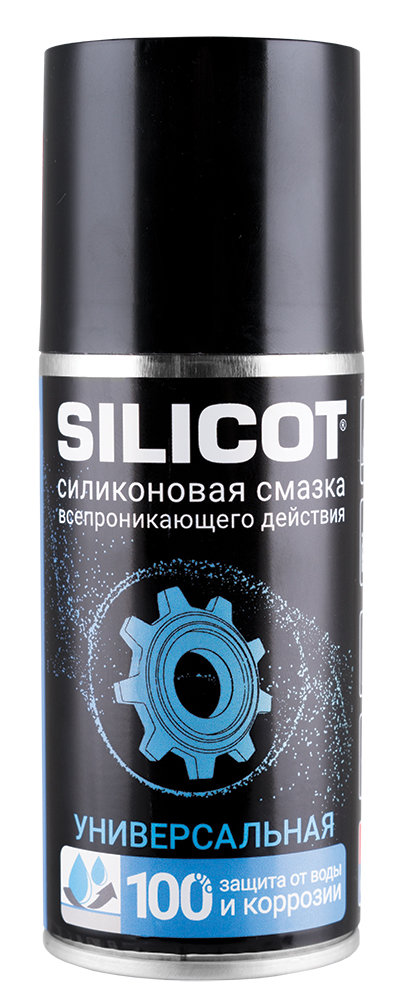

А смазку с такими параметрами не планируете выпускать ?
Что именно Вас заинтересовало в этих характеристиках? Температурный диапазон?
если говорить про наш ассортимент, то у нас есть силиконовые смазки серии Silicot -50/ +200С ( кросс-код 2705)
При больших температурах силиконовые смазки быстро деградируют, разрушаются. Попробовать применить можно, но нужно понимать для чего смазка в этом узле.
Изменено пользователем ВМПАВТО
В 17.03.2019 в 15:23, dantist сказал:
А сколько мах температура у ПДМС?
возможна до 300 С
