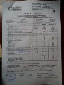

Попросил на экзисте сертификат на масло NGN NORD 5w30. Вот что они мне прислали. И сказали, что больше нет ни чего...
По-моему лажа какая-то... Прокомментируйте пожалуйста, если кто разбирается. Сегодня в рознице нашел Mobil 1 ESP Formula 5w-30 за 2200 руб - 4 литра - ПОДОЗРИТЕЛЬНО!!!
ДС ТР ТС Моторные масла.pdf
Чего вы хотели добиться от данного сертификата? Что увидеть там хотели?
Есть такой сертификат и есть.
Подделывать NGN смысла нет. Тем более поддельные масла имеют точно такую же декларацию о соответствии.

@dmlazarev, В том и дело, что мне нужен именно сертификат качества масла для подстраховки, т.к авто на гарантии. А мне отправили что попало... Хотел увидеть что-то типа этого : партия масла # такой то , номера канистр 1÷999999 (при этом моя канистра например #002223) действительно являются продуктом завода еврол и соответствует всем заявленным характеристикам... Куча подписей и печатей представителей завода и поставщика(дистрибьютера) в РФ.

Мужики, лью такой бензин в свой tsi 100 %. Оснований НЕ ДОВЕРЯТЬ АЗС - НЕТ !!! Хорош ли он по паспорту? Выдержат ли его масла vw504?
