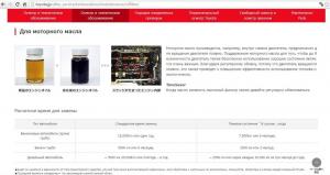

@serzh69,Если им сложно понять слова, то они легко поймут кошельком. В бензиновые турбомоторы японский техрегламент требует замены каждые 5.000 км, или 6 месяцев. при тяжёлых условиях - 2.500 км или 3 месяца.
Это прописано Тойотой, которой лично я доверяю на 150%, потому, что этот бренд никогда не отказывается от потребителя.
П.С. В принципе любой желающий может убедиться в этом сам. Перевод с помощью гугл, но всё понятно. На скане есть адрес.
Кстати да, у Ниссана наверняка тоже в мануале прописано про сокращение интервала в тяжелых условиях
Изменено пользователем SiOG
