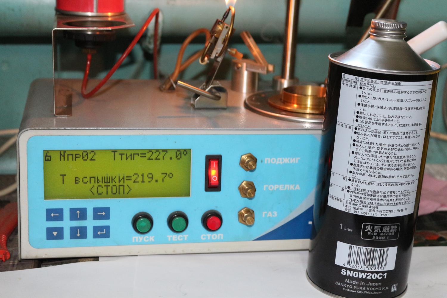

Profix 0w-20
начну с кинематической вязкости..
при..  +40гр.  =  44.46
при..  +100гр.  =  8.46
индекс вязкости..  =  170
Вспышка в открытом тигле..  =  +220гр.
Потеря текучести..  -43гр.

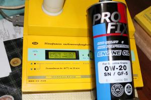

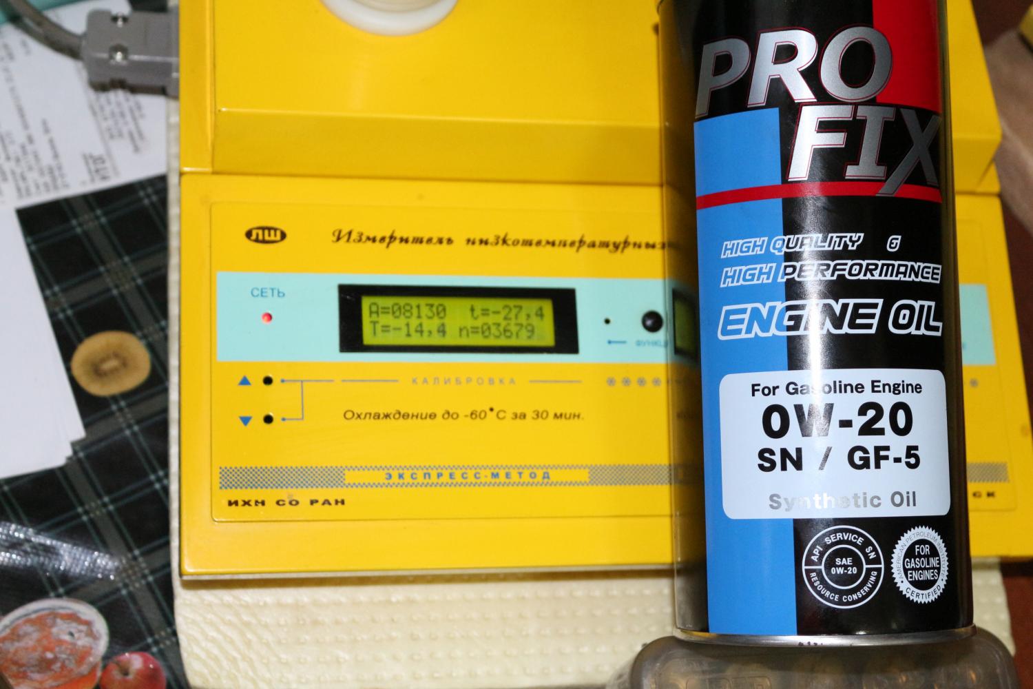

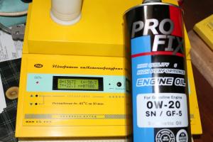

CCS при..  -25.5гр.  =  2293 мПас.
CCS при..  -27.4гр.  =  3679 мПас.
CCS при..  -30.2гр.  =  7808 мПас.
CCS при..  -35гр.   =  проверять не стал.. аппаратик жалко..   :unknw:
РС.   Масло похоже на 10-20..  у меня вот так..   :unknw:
Восток дело тонкое..    :facepalm:
