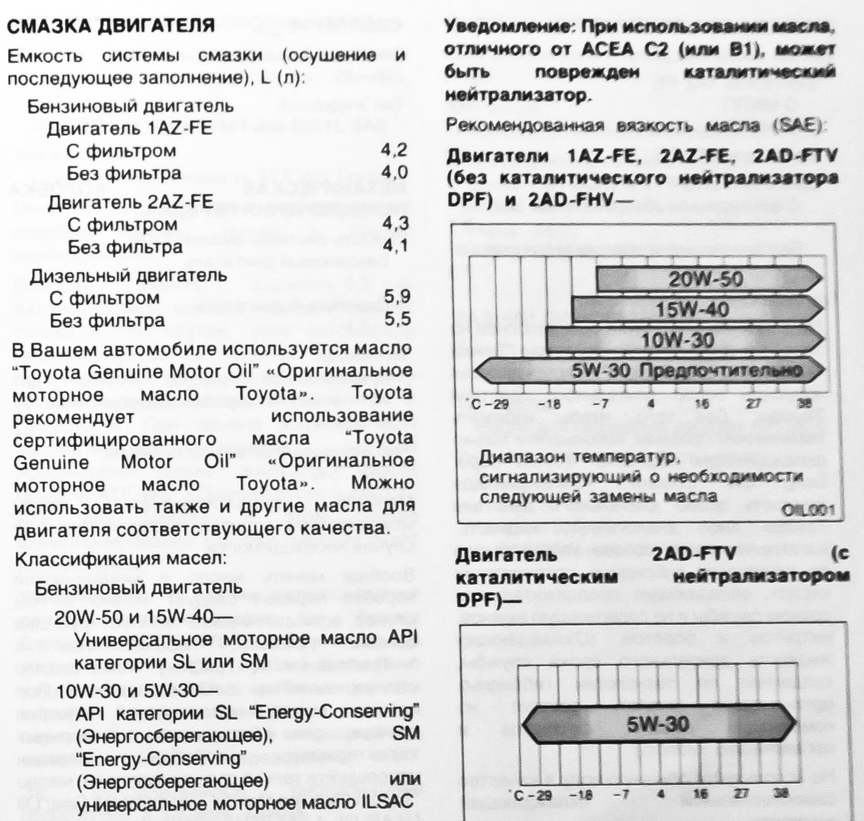

skorp777 С базовой вязкость SAE30 для 1AZ-FE Вы не согласны?
Нет, конечно. Этот русскоязычный мануал противоречит как общемировым рекомендациям Тойоты, так и российским погодным условиям.
