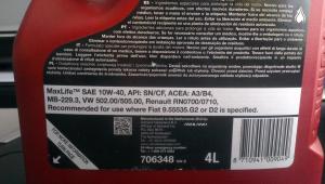

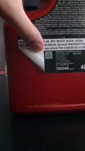

Друзья, что случилось с вольвиком? Неужели поменялась рецептура? Заказывал здесь, на форуме, у Северянина.

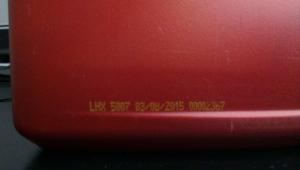

Партия свежая август 15 года. Меня волнует, что он стал по API: SN/CF и также получил 229.3 допуск. На оф. сайте скачал документацию по этому маслу, про 229.3 ничего нету и про другие тоже только только указан API: SM,SN,CF и ACEA A3/B4-12. И немного смутила дырочка запаянная на крышке, так должно быть? :unsure:
PI_MaxLife-motor-oil-10W-40_020-12_(RU_UA) (1).pdf
Это не дырочка запаяна)) это от формы для литья остаётся.
У МаксЛайфа принципиально лицензий не будет... линейка для старых моторов не подразумевает лицензий для гарантийного применения.
Я думаю там указано соответствие.
Извините за глупые вопросы, новичок :rolleyes:
Смотрим на американский сайт, там одобрения для maxlife 10w40 только API SN/SM и Fiat 9.55535 G2. На европейском добавляется ACEA A3/B4-12.
Если посмотреть в bevo то в допуске 229.3 есть Valvoline DuraBlend SAE 10W-40. Судя по всему maxlife 10w40 ничуть не хуже, поэтому Валволин взял смелость написать этот допуск как соответствие. :rolleyes:
@EVO_VII, если лицензии нет, то почему допуск в разделе Approvals/Performance levels?
@Wald, Одобрения/Соответствия
