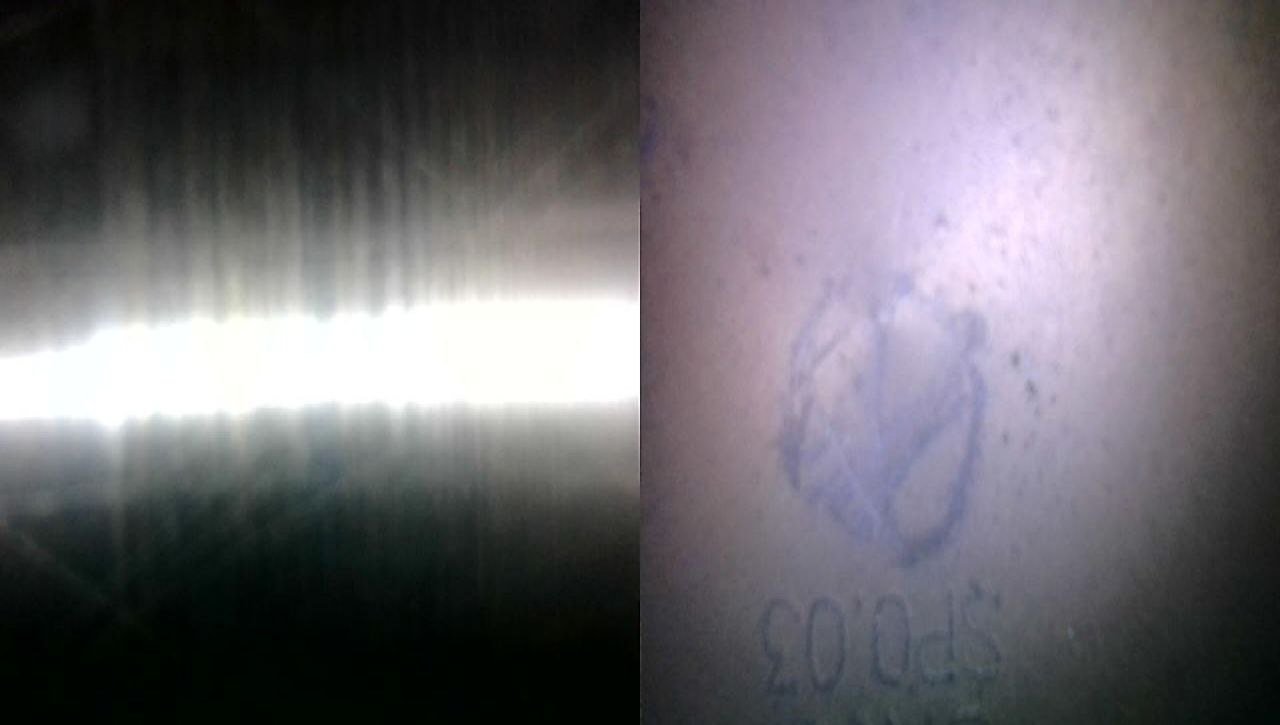

Добрый день Edialman. Заливал СТОП ИЗНОС где-то 10 тысяч километров назад, после этого -- дважды сменил масло.
Пару тысяч назад на свежее масло залил ВОССТАНОВЛЕНИЕ. Поездил и на днях заметил при эндоскопии задир цилиндра.
Может ли это быть вызвано вашей присадкой? Дело в том, что мотор раскоксован(  и не раз), масло я меняю очень часто, за это время перегревов мотора не было. Интересно ваше мнение узнать. Задир только в 1 цилиндре.
Мотор - дюратек 2.0. К задирам не склонен: не видел ни одного дюратека с задирами. Максимум - стертый хон к 300 тысячам.
Изменено пользователем victor2281488
1 час назад, victor2281488 сказал:

Смотрите, я вас ни в чем обвинять как бы не хочу, сам сторонник автохимии, просто ситуация крайне странная. Занимаюсь диагностикой, моторов Ford Duratec с 10 на эндоскопии было, наверное. Ни у одного мотора не видел задиров, практики по задирам этих моторов( в виду естественных причин) нет. Стирается хон, но не задирает блок никогда.
1) Эндоскопию я делал много раз. До задира -- раза 2 минимум
2) Раскоксовку я не оставлял на 10 часов, раскоксовывал 2 часа маленькими дозами( это не пенная и не жидкая раскоксовка, а аэрозольная), спустя 30 км сменил масло.
3) После раскоксовки( 30 км) была проведена эндоскопия - задира не было.
4) Также спустя пару тысяч км делал эндоскоп - не было задира.
5) Вчера залез в цилиндры и увидел там задир. Примерно 2000 км назад был залит Edial ВОССТАНОВЛЕНИЕ.
Но , я повторюсь, примерно 10000 км назад( может, раньше) был залит Edial на 15-20 тысяч км...
Не могло ли произойти смешение и т.д.? Масло сейчас залито TAIF Forte 5W30 по допуску, перегревов не было, утечек ОЖ не было, в красной зоне мотор не был ни разу за год.
2 часа назад, Edialman сказал:
СТОП ИЗНОС жидкостная присадка, там нет порошков или металлической стружки, чисто жидкость.
Восстанавливающая присадка содержит в себе порошки серпентинита мелкой фракции (проходящей через масляный фильтр) и минералы у нас мягкие 3-3, 5 твёрдость по Моосу. Они не царапают поверхности.
А в ВОССТАНОВЛЕНИИ что? Там какой состав? Если честно, вот эта ситуация с тем, что я залил непонятно что, начинает напрягать. Также хочу акцентировать внимание -- не мог  ли между двумя присадками( стоп износ и восстановление) произойти конфликт? Интервалы заливки описал выше.
19 минут назад, victor2281488 сказал:
Как писал выше в ВОССТАНАВЛИВАЮЩЕЙ присадке порошки серпентинита. Они мелкой фракции, проходящие через масляный фильтр. По твёрдости, довольно мягкие 3-3, 5 по шкале Мооса.
От них задиров не бывает.
Конфликта присадок: СТОП ИЗНОСА и ВОССТАНАВЛИВАЮЩЕЙ - то же. Мы их часто одновременно заливаем.
От чего получился задир я не могу сказать.
1 час назад, Edialman сказал:
Факт того, что задир только в одном цилиндре, не указывает на то, что вряд ли присадка виновата?
Например, если задиры от крошки нейтрализатора, то они во всех цилиндрах.
1 час назад, Inzhener сказал:
У меня нет катализатора и на фордах не происходит такой проблемы. Я не виню тут присадку, у меня есть сомнения, и я задаю производителю вопросы.
