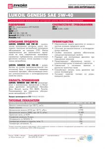

Lukoil Genesis 5W-40 (API SN/CF, MB-229.5; VW 502 00/505 00; BMW LL-01; RN 0700/0710; Porsche A40; ACEA A3/B4)
Lukoil Genesis 5W-40 (не Premium)
Спецификации: API SN (Лицензия № 2523); MB-Approval 229.5; VW 502 00 / 505 00; BMW LL-01; Renault RN 0700 / 0710; Porsche A40; API CF; ACEA A3/B4
226625 Lukoil Genesis 5W-40  1L

SDS на это масло (интересно с точки зрения состава).
Интересно сравнить с аналогичным Люкс синтетик
sds_lukoil-genesis-sae-5w-40-api-sn_cf_ro_2015.pdf
Изменено пользователем Izb
Сравнил SDS на это масло с другим имеющимся SDS (оба скачаны с http://www.lukoil-lubricants.ro/suport-tehnic/documentatie-tehnica.aspx )
В SDS указаны ZDDP, антиокислитель, 3 базовых масла 80.66%..82.3%
Эстеры, AN, молибден(никакой) не усматриваются. Впрочем, молибдена и не должно быть.
