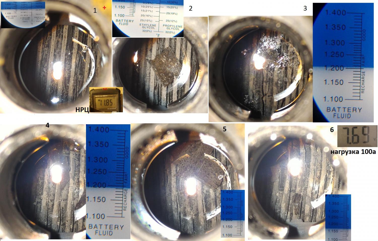

fonserg 761 Опубликовано: 12 декабря 2015 Поделиться Опубликовано: 12 декабря 2015 Фурукава, найдена в гараже, произведена в 2006-2007 году (с машины 2007 года). С 2011 года стояла в таком состоянии как на фото. Поставил долбить зусом. Перемычки или пакеты кусками отваливаются (на фото видно), при попытке достать кусок разваливается. Делаем ставки что будет с этим акб)) 1 Ссылка на сообщение
Продвинутый 24 Опубликовано: 12 декабря 2015 Поделиться Опубликовано: 12 декабря 2015 Труп.Реанимировать бессмымленно. Ссылка на сообщение
Павел-АКБ 695 Опубликовано: 13 декабря 2015 Поделиться Опубликовано: 13 декабря 2015 Это же чудо-прибор!!! Конечно он оживит этот аккум. И он потом будет работать еще 20 лет, стопудово... Ссылка на сообщение

fonserg 761 Опубликовано: 6 января 2016 Поделиться Опубликовано: 6 января 2016 Фурукава, найдена в гараже, произведена в 2006-2007 году (с машины 2007 года). С 2011 года стояла в таком состоянии как на фото. Поставил долбить зусом. Перемычки или пакеты кусками отваливаются (на фото видно), при попытке достать кусок разваливается. Делаем ставки что будет с этим акб)) А я над этим пациентом еще не закончил издеваться (зус был занят другими акб, уже второй хочу купить, не хватает одного). После кальциевого режима плотности вышли на 1.27-1.3 , еще предстоит работа с этим акб, потом отпишусь подробно. Ссылка на сообщение
torcon 82 941 Опубликовано: 7 января 2016 Поделиться Опубликовано: 7 января 2016 как то слабо верю что такого состояния аккум можно вернуть к жизни. Он уже коротыш по любому... Ссылка на сообщение
