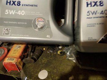

Отъездил лето на Shell Helix HX8 в старой канистре. Вроде все было гуд. Но по утрам гидрики секунд 10 чуть-чуть постукивали.
Неделю назад залил HX8 в новой канистре. Гидриги ЗАСТУЧАЛИ так, что аж страшно становится за состояние двигателя. Однозначно буду сливать.
Код  на крышке проверял - продукт оригинальный.
Залью Shell Helix Ultra 5W-40 - на нем как-то катал, вроде все гуд было. Но опять-таки в старой канистре. А в новой будем посмотреть.
Хотя дело может в том, что у нас чуть похолодало. Но пока авто ниже +10 С не заводил.
С новой канистры пропал CF
Изменено пользователем indigo_flow
Плюхнул пока в HX8 присадку от liquimoly - Oil Additiv. Погазовал до 5000-5500 об. - проде полегчало, гидриков пока почти не слышно.

тут наметилось два варианта.
1) самый вероятный. Лето не зима. Зимой вязкость масла в картере становится выше, запускаешь мотор гидрики стучат, летом температура масла 15-20С ночью, вязкость ниже, запускаешь тиха работа. На это нужно забить, либо переходить на 0W-30.
2) менее вероятный. Где покупал? Точно ли оригинальное? Потому как мог взять подделку. А туда льют сам знаешь что. Минералочку, дешевую, густую, она будет бренчать ого го... :)
Стучат на нём гидрики,стучат.129 приоромотор.прокатал лето.только после тёплой ночи они стучали не долго(5-10сек).но прогретый двигатель работал тихо.

1. Та у нас в КРД еще зимы толком не было. Только вчера похолодало до -3.
2. Покупаю в крупных сетевых магазинах.
Как выше уже написал - плеснул Oil Additiv и стало значительно тише.
И еще как только завел, а пару сек обороты поднимаю на 1500-2000 и отпускаю.
Подскажите пожалуйста.
Залил вчера это масло. Утром запустил машину и гидрокомпенсаторы не могли успокоиться в течении 2-3 минут. Фильтр OC384A. До него стоял обычный ладовский фильтр за 110 руб.  Температура была 1 градус. На Роснефти Ультратек 5-40 такого не наблюдалось. Проверку защиты по коду масло прошло, что это может быть? Фильтр? Можно ли смешивать это масло с HX8 5-30, при следующей замене? Можно ли смешивать НХ8 с Шелл Ультра 5-30? Благодарю!
