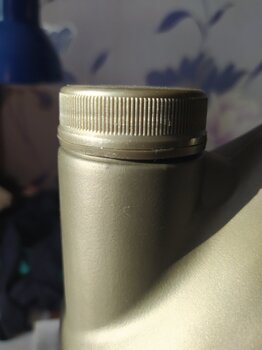

С Shell всё не однозначно. Закупился тут не давно на Озоне Шеллом Хеликс Ультра. Италия, Германия, Турция. Продованы солидные -сам Озон, Снабжение-Сервис... Так вот литровые Германия и Италия (вообще без пломб-так и должно быть), при заморозке в -20гр.  побелели (парафинизация), но текучесть нормальная. А вот Турецкий (5л) с фольгой-чистый как слеза. Вывод: В Европе либо заливают рециклинг, либо что... Но это точно не GTI...
Изменено пользователем СерКинг
26 минут назад, torcon сказал:
Напиши точные названия слева направо.
Shell Helix Ultra Professional AG 5w30. Слева Турция (5л.) от
ООО "Снабжение-Сервис". Дальше точно не помню. Но одно продавец "Озон" 5л., Германия. и из двух литрушек Германия и Италия.(одно от Lider Avto, другое от
Phoenix Lubricants.
Либо идут по пути мобил, сокращая в рецептурах пао и гтл, надо брать паспорт msds и смотреть состав.
1 час назад, OrganikDez сказал:
СерКинг Добрый день. Ну что же вы для чистоты эксперимента наш Европейский Шелл не заморозили? :smile:
Так у меня нго и нет. Я не особый фанат Шелла. Больше по Мобилу...
СерКинг Можете купить ради эксперимента, сумму эту Вам вернем.
2 минуты назад, OrganikDez сказал:
И я не понял, что значит "наш Европейский"? Торжковский что-ли? так его уже нет... А Германия и Италия не Европа? Или Вы имеете в виду от Органикдеза?
