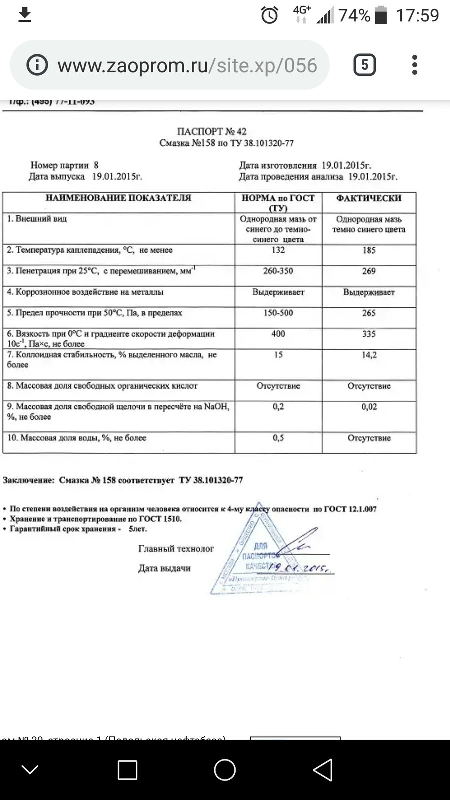

6 часов назад, D'AVerk сказал:
170 у 158й. 180 литол, емнип. Я чтото не понимаю.
"ТУ 38.101320-77: Смазка №158 работоспособна при температурах до 90-100°С в течение длительного времени. Допускается ее кратковременный перегрев до 120°С. Номинально требуется, чтобы температура каплепадения ее была не ниже 125°С; фактически же этот показатель близок к 150°С."
psnsergey но куда я не ткнусь, везде по факту температура каплепадения сравнима с литол24.
Странно.
Сколько было точно при союзе непонятно.
Ну современные смеси-то сделаны на других и жирных кислотах, и базовых маслах. Оригинал - это именно то ТУ, это документ, без которого посылку не отдадут. :) И вполне понятно, >=125 °C.
Изменено пользователем psnsergey
Не понял юмора. Ни 158, ни Литол-24 - не комплекс. Температура каплепадения 158 в эпоху СССР гарантировалась >=125 °C, Литол-24 >=180 °C. Разница, по-моему, есть.
psnsergey сейчас вы постулирует е, что дескать т каплепадения выросла, потому что дескать другие масла (правда этотнепонятно причем) и другие жирные кислоты (правда неизвестно какие).
Так вот, если замена кислот повысила 158 до 170гр, то значит замена кислот в литоле тоже повысит Т? :)
