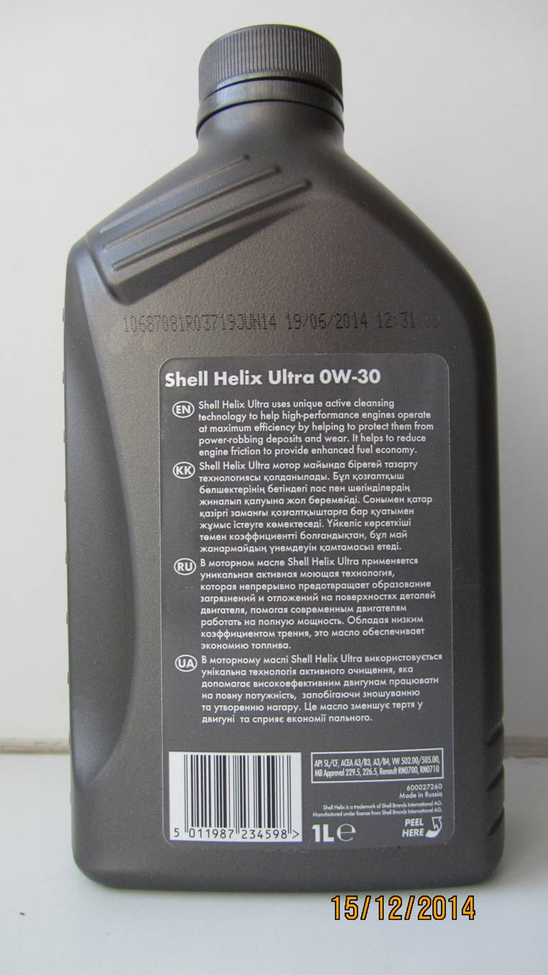

Масло заявлено как: API SL; ACEA A3/B4, MB 229.5/226/5; VW 502/505, Renault RN0700/0710
1) Масло удовлетворяет требованиям стандарта SAE и может называться 0W-30
2) Вязкость при 100С = 11.80 сСт - так и должно быть у масла А3
3) Щелочное число = 10.86 - очень высокое - отличные моюще-нейтрализующие свойства
4) Кислотное число 2.27 - для полнозольников типичный показатель
5) Зольность сульфатная = 1.13% - хороший результат
6) Температура застывания = -52С - очень достойно
7) Температура вспышки = 232С - нормально, масло отличается хорошей термостабильностью
8) Вязкость имитации холодной прокрутки стартером при -35С = 5840 мПас - в требования 9) Испаряемость по методу NOACK (угар) = 9.6% - на грани одобрения МВ229.5 - претензий нет
10) Содержание серы = 0.228 - низкое содержание серы, что говорит о современном пакете присадок от Infineum и чистом базовом масле
11) Противоизносные присадки ZDDP представлены в виде соединений Цинка и Фосфора + органический Молибден для снижения трения. Моющие присадки в виде салицилатов Кальция и сункцинимида Бора.
Вывод: отличное полнозольное масло уровня MB 229.5 на базе GTL. Из плюсов: высокие моющие/нейтрализующие свойства, низкий расход на угар, чистое базовое масло из газа. (описал Dimmy)
