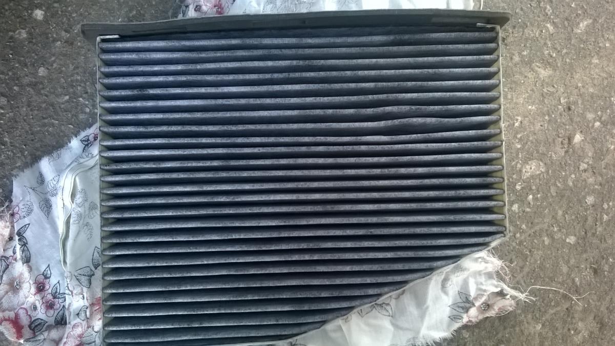

Собираюсь на юг. Масло прошло 150 моточасов. Салонник Bosch стоит с зимы и пробег порядка 5000 км на нем. Воздухан МАНН прошел 14000 км, из которых 6000 км чистая трасса. Собираюсь масло и фильтры сменить после поездки в сентябре-октябре - есть возражения?

На салонник я бы обратил внимание, возможно лучше свежий.

@TDream, в прошлом году у меня стоял Mann с аналогичным пробегом 5000-6000 км и после замены на Filtron каких-либо изменений я не заметил. Тоже хотел в поездку новый фильтр, но смысла в этом не увидел. Если пробег небольшой, то год хороший салонник отрабатывает надежно.

Можно, конечно, но смысл? Запахов, запотевания, ослабления воздухопотока - ничего подобного нет. Да и 500 р. на дороге не валяются. Общался с фильтроделами: подтверждают, что качественный фильтр рассчитан на год эксплуатации и раньше менять его нет никакого смысла, хотя им, наоборот, должно быть выгодно втюхать идею, что чем чаще - тем лучше.
Ну, и как писал выше, уже дважды выкидывал летом рабочий фильтр, установленный в ноябре и пробежавший 5000-7000 км. Пыльный, конечно, но без какого-либо криминала. Ресурс они явно не вырабатывают за такой период.
Вот Манн, отработавший 6000 км с ноября 2015 по август 2016: все в норме и ресурс явно не исчерпан. Поменял как раз перед поездкой на юг, хотя манновский специалист мне рекомендовал замену после поездки и был прав.

После лета целесообразно менять. Пыль, насекомые, пыльца, листики, травинки, тополиный пух превращают фильтр в войлочную кашу. А после зимы грязи в фильтре почти нет, по крайней мере, в нашем городе.

А вот ОЕМ фильтр Valeo (он же Манн) после года эксплуатации и 12000 км пробега. Вот в таком состоянии он как раз требует замены.
