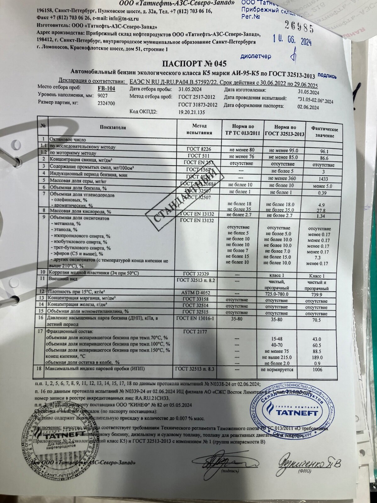

95 по паспорт нормальный или нет?
17.05.2024 в 23:36, Mobil-1 сказал:
На мой взгляд норм, но хотелось бы тоже увидеть комментарии знатоков.
по очм почти 86, мало аромы и олефы, кислорода. Вы не заправлялись им?
Изменено пользователем Mikhail84

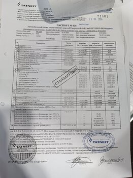

Решил тоже попробовать 98ой Татнефти - заправил бак на стачек 115а.
35 минут назад, Mikhail84 сказал:
Ждем отзыв о нем
