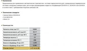

Как то незаслуженно народ обходит стороной KIXX ATF DX-III, по мне так по цене/качеству уделывает многих
Вязкость по Брукфилду 9386, темп замерзания -51 при цене у нас 270 р за литр, залил себе в гур
