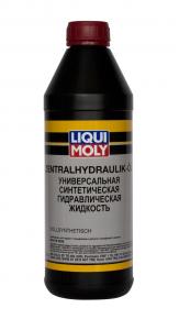

8 февраля 201511 г Сегодня менял масло в ГУР, залил ликвимоли. Купил литровую баклажку и немного не рассчитал при замене. Прокачал систему пока пошла чистая жидкость, немного оставил на долив, поставил шланги, ещё качнул и жидкость ушла. Долил остатки, завёл и сейчас в бачке немного ниже уровня. Придётся докупать ещё литруху, ещё 950 руб.
