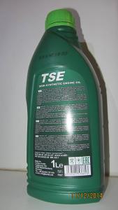

Масло заявлено как API SL/CF, ACEA A3/B3, VW 502/505, MB 229.1.

Чуть CCS не вошло и зольность...
А так зачет... больше правда похоже на 15w-30 ACEA C3-1945 года
Индекс 140
ССS -30C 17200
масло не может называться 5W-30 ибо завалило SAE.
базовое масло очень возможно минералка 1 группы с таким индексом и CCS.
502 допуск подразумевает TBN 7 а тут 6,4.
тихий ужас...

, да не это просто минералка так выглядит какая то тракторная. У Pemco не найти сходства, с такими замесами в каждой партии одного и того же масла будет такой разброс, что любое масло можно отнести к Pemco.

Белиберда какая тА ,8-0 такую осернёнку в буксы вагонов заливали раньше.:D.
Хорошее 10w-30. Такое по-дешевке на обкатку самое то.
