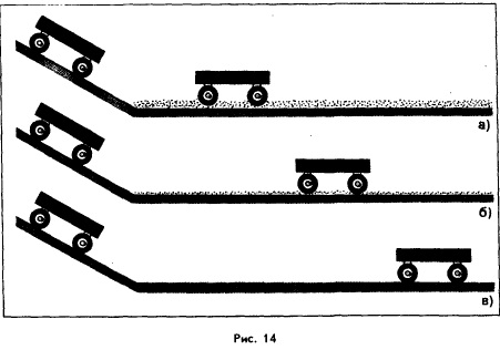

@fly24,
Вместо силы гравитации нажмите на газ на ровной поверхности, отпустите педаль газа и выжмите сцепление или селектор АКПП переведите в нейтраль - получите инерцию движения тела пока тело не встретит сопротивление. И если хватит расстояния для набора скорости и инерции, то есть шанс выехать. А если нет расстояния, то и нефиг рыпаться и дальше закапываться - выходим из авто и подручными средствами удлиняем колею чтоб набрать скорость и выскочить.
Нет расстояния для набора скорости - то и инерции для выезда автомобиля из засады не будет.
Или мы тут о артиллерии ?
