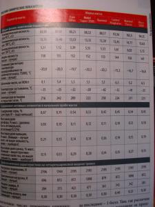

хотя на форуме уже есть тема о ттх масел, хотелось бы чтоб вы с пониманием отнеслись к этой задумке - выкладывать таблицы испытаний масел от разных журналов. это позволит расширить рамки понимания вопроса для новичков, и примерно представить как ведет себя масло. чего от него ждать, и стоит ли вообще связываться в своих условиях. конечно ттх еще не все, но уже что то :)
Тест синтетических моторных масел журнал потребитель.
http://www.autodela.ru/main/top/test/masla_14_08

Еще раз перечитал внимательно текст статьи: все написано так, что идет аккуратный акцент на допуски.
По поводу журнала - очередной факт в копилку выводов о нем.
Пишут, что именно 10w-40 "ZIC А+. Между прочим, оно единственное имеет допуск 229.51" :) Кое-кому это может стоить кресла с дальнейшими сложностями занятия подобных кресел, а то и вплоть до смены собственника издания, если не будет официального опровержения с извинениями не только перед читателями - могут быть иски с приличными суммами: как от маслоконкурентов, так и от MB и BMW.
Также: "Заметим, что ZIC А+ имеет допуск BMW Longlife-04"
и "Победили масла группы SM: Ravenol и ZIC А+, имеющие к тому же самые серьезные допуски "Мерседес-Бенца" и БМВ". По Равенолу вопросов нет...
