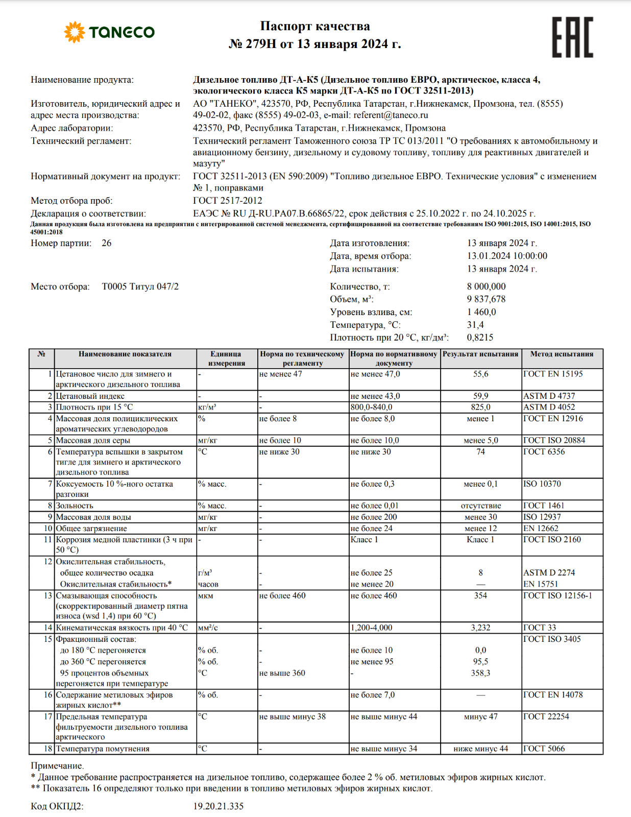

Заправился в г.Уфа возле аэропорта, ДТ-Танеко Арктика. Стоимость топлива 68,8 р.
Паспорт во вложении.
На щитах заправки и возле пистолетов топливо позиционируется как -44.
5 часов назад, NikJ сказал:
renatodintsovo Нет, вы совсем не поняли, о чем идет речь. Если у настоящей Арктики с завода Танеко, ПТФ -47 при помутнении -44, то по той же самой методике откуда может быть ПТФ -51 при помутнении -26?
А если там нет "ПТФ -51", то наверное и помутнение не -26, а например -21?  А так как -21 не дотягивает до требуемых -22, то накинули 5 единиц на оба показателя, гулять так гулять, получилось ПТФ -51. Мы это все равно никак не проверим.
Здесь есть кто-то, кто пытался заводиться в -49 и ожидал, что ПТФ -51 это про топливную аппаратуру автомобиля?  Я таких не наблюдаю. Речь про поведение топлива в диапазоне -20-30. И потребитель вправе ожидать, что раз такое неральное супер ПТФ, лучше чем у Арктики, то и реальное помутнение-сгущение начнется позже -35, не так ли?
