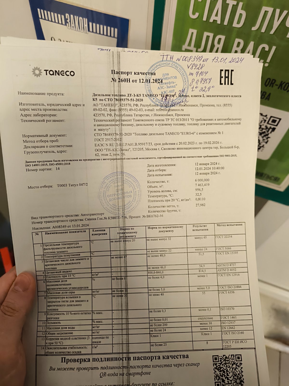

Основная полезная информация заключается в том, что слепо верить паспорту не стоит, особенно если поставка не с завода бензовозом.

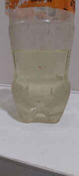

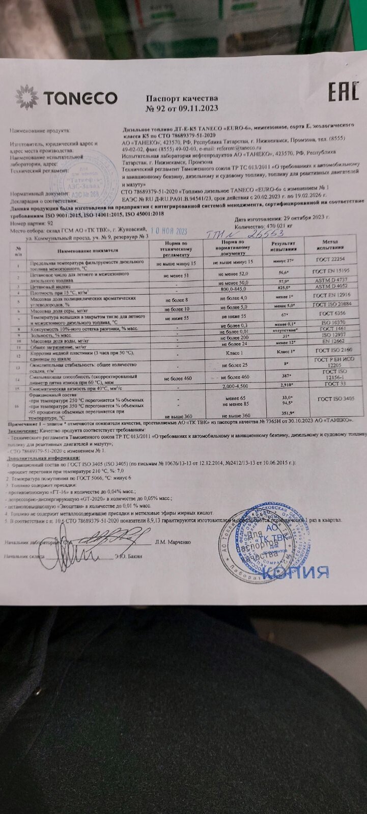

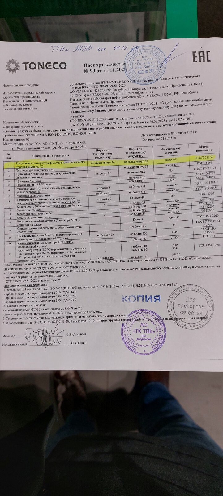

#16.12.2023 15л. с Союза (t ПТФ/ТП -49/-29), фото паспорта и бутыли, отливал, прилагаю,
#02.12.2023 15л., с ТВК, -46/-23, паспорт прилагаю,
#11.11.2023 41л., с ТВК, ДтЕ, паспорт прилагаю, вот подозрения и на него, t  ТП -6, ПТФ -27, хотя был позже уже более чем в таком же объёме разбавлен ДтЗ, правда последовательно. Морозов таких просто ранее не было, чтоб сравнить, всегда заводилась с пол-пинка.
# ДтЛ от 10.2023.
Изменено пользователем Dmiter

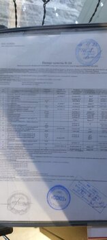

Минское шоссе 53 км в область . АЗС 32 .
Цч 56 , t помутнения 44 ,  t фильтруемости 46 . Смазывающая 414 . Написано арктический . Не сфоткал правда .

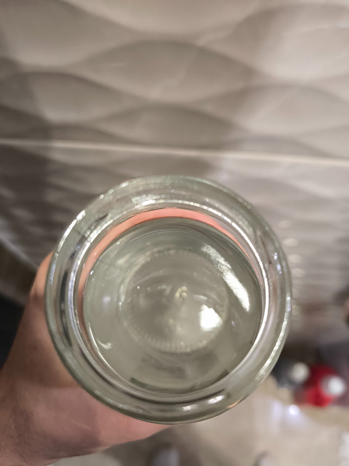

Всем привет. Вот я и дошел до того, чтоб фоткать дизель в банке :)
Ярославль, АЗС на Фрунзе, прозрачный как вода. Паспорт прикрепляю
БАнка уж какая была, другой не нашел на работе ))
