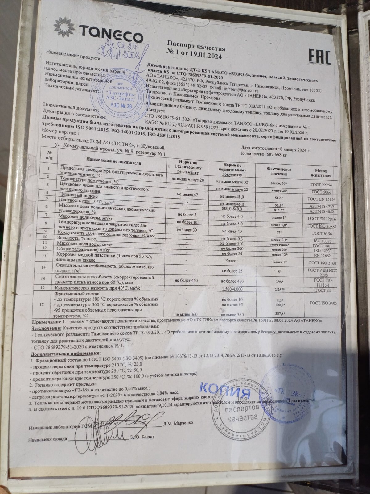

Заехал на азс 82 на мкад, а там паспорт на дт только с союза, евро с помутнением -11… Не стал интересоваться, это дт в колонках обычного или Танеко, уехал.

Танеко и обычный, Реутов. Залил Танеко (+ химия чистка/смазка).
О, свежак на ТВК завезли.
Пропасть между помутнением и фильтруемостью, но морозов в мск вроде нет, залью завтра.

2 часа назад, ПавелТ сказал:
До -30 нормально будет. В резервуаре N1 и до этой партии правильное зимнее было залито.
Это если за полтора месяца, прошедших с прошлой официальной поставки, в него ничего больше не доливали.
Та поставка (Паспорт от 4.12) была на 700 тонн, это "отгрузка" в районе 15.5 тонн (пол-бензовоза) в день, во что верится с трудом.
Для зимнего ДТ-Танеко с помутнением -25, реальная ПТФ будет в районе -35, при условии что топливо заводское и не смешивалось с межсезоном-летом-евро в резервуарах нефтебаз, на АЗС или в баке авто.
И при этом есть паспорта заводских партий и З с разницей t 20° (при этом прозрачное топливо), ~25-45°, и А, где опускается только ТП, а ПТФ сравнима с ДтЗ (т.е. разница t 10°).

2 часа назад, NikJ сказал:
Там еще минимум 3 резервуара, с них брали, плюс союз и ресурс в помощь, да и паспорт бы проскочил где нибудь. Будем надеяться, что N1 годный для зимы.
И вообще, весна скоро, морозов сильных уже не будет.

АЗС №45 г.Москва, Дмитровское шоссе 58А. Заливался сегодня, полный бак. ПТФ -50, температура помутнения -25, смазывающие свойства 398*. Не поленился, спер стаканчик для кофе, нацедил в него из пистолета. Результат на фото. По мне, как слеза.
