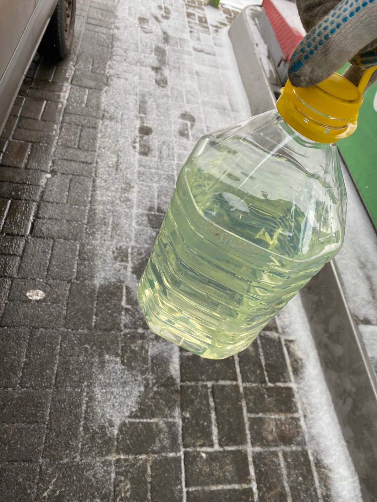

Татнефть АЗС№89 Московская область, Минское шоссе 30км. В тару налить возможности не было, но визуально вроде прозрачный.
telegram-cloud-photo-size-2-5398004538331486086-y.thumb.jpg.10efeaf53161eee665a95365b438af3d.jpgtelegram-cloud-photo-size-2-5398004538331486087-y.thumb.jpg.f387455fb7653e506eb567f3fa126009.jpg
С этой же заправки.
telegram-cloud-photo-size-2-5398004538331486085-y.thumb.jpg.ac2e7d6d25a2980277e7dd832f9fbd2c.jpg
Отличная зима, с завода чуть получше, и все без ЦПП.
