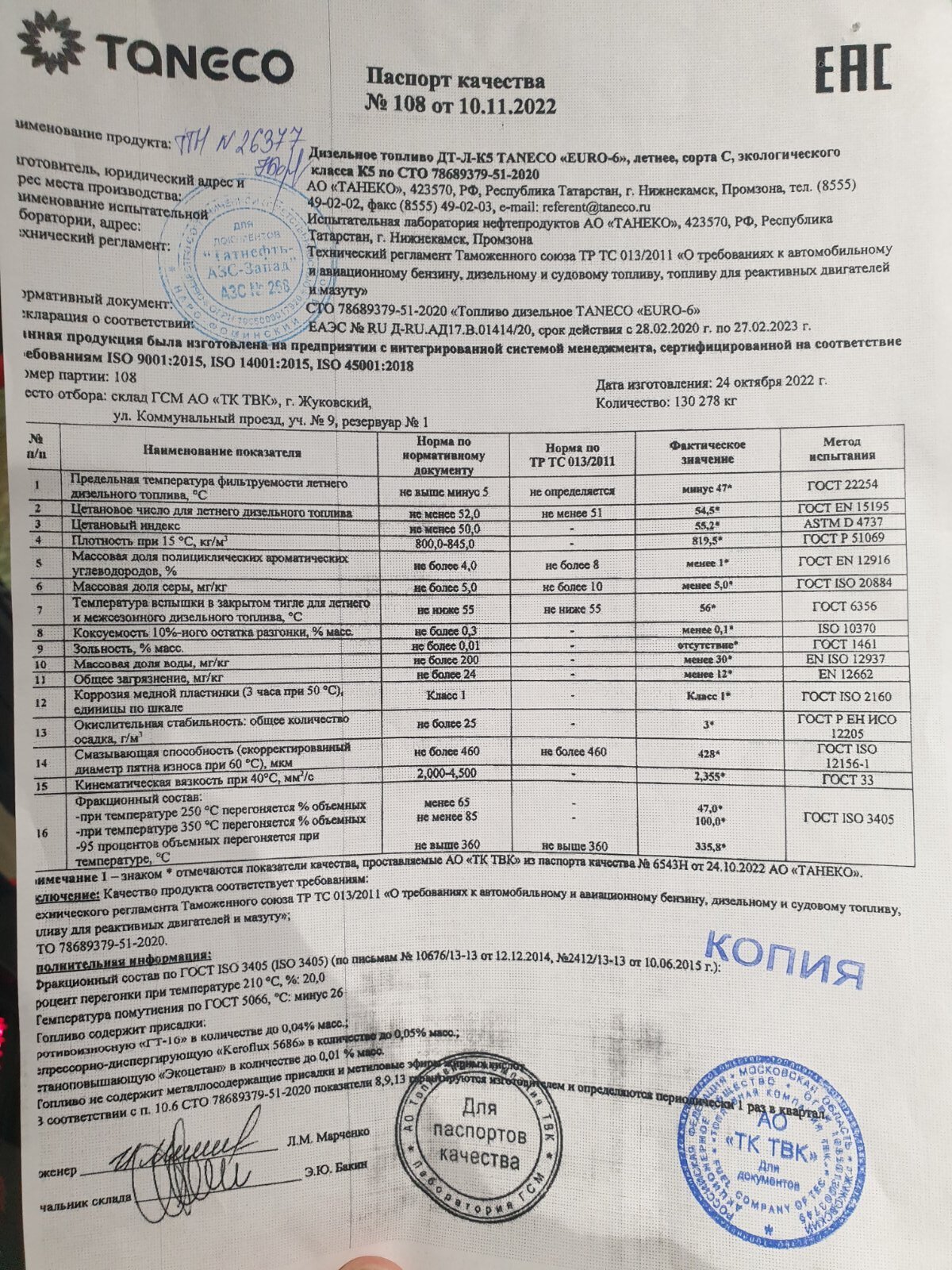

так у летнего ТАНЕКО температура помутнения -45С :-))))
24 минуты назад, kap сказал:
так у летнего ТАНЕКО ПТФ -47С :-)))) Это только зимнее замерзнуть может..
Изменено пользователем kap
kap я вот вообще не знаю при таких характеристиках летнего топлива, зачем вообще им отдельно зима или я что-то не понимаю и летнее топливо может зажилироватся или замерзнуть, даже при таких характеристиках?
Поддался на общие впечатления из данной темы и в первый раз заправил тат нефть... Ну что сказать, движок работает значительно мягче и тише, но по сравнению с лукойлом как будто машину взяли за ж***у не едет от слова совсем. Мои 240 лошадей превратились в 100 пони и это ещё всего пол бака. Я конечно фиг знает, но я люблю притопить и по этому пожалуй останусь на лукойле.
gerich_inc стоит вы ложить паспорта с Лука и Танеко, что вы заправляли и где едет и не едет, я катал и на том и на том и разницы глобально никакой.
Вы видимо давно не ездили на авто в 100 л.с. :sarcastic:

У меня же - наоборот.
На паспорте, который вы выложили машина ехала достаточно динамично, почти летала.
Вчера залил вот такое топливо- едет хуже. (АЗС 268)
Оно и понятно: ЦЧ и ЦИ - ниже.

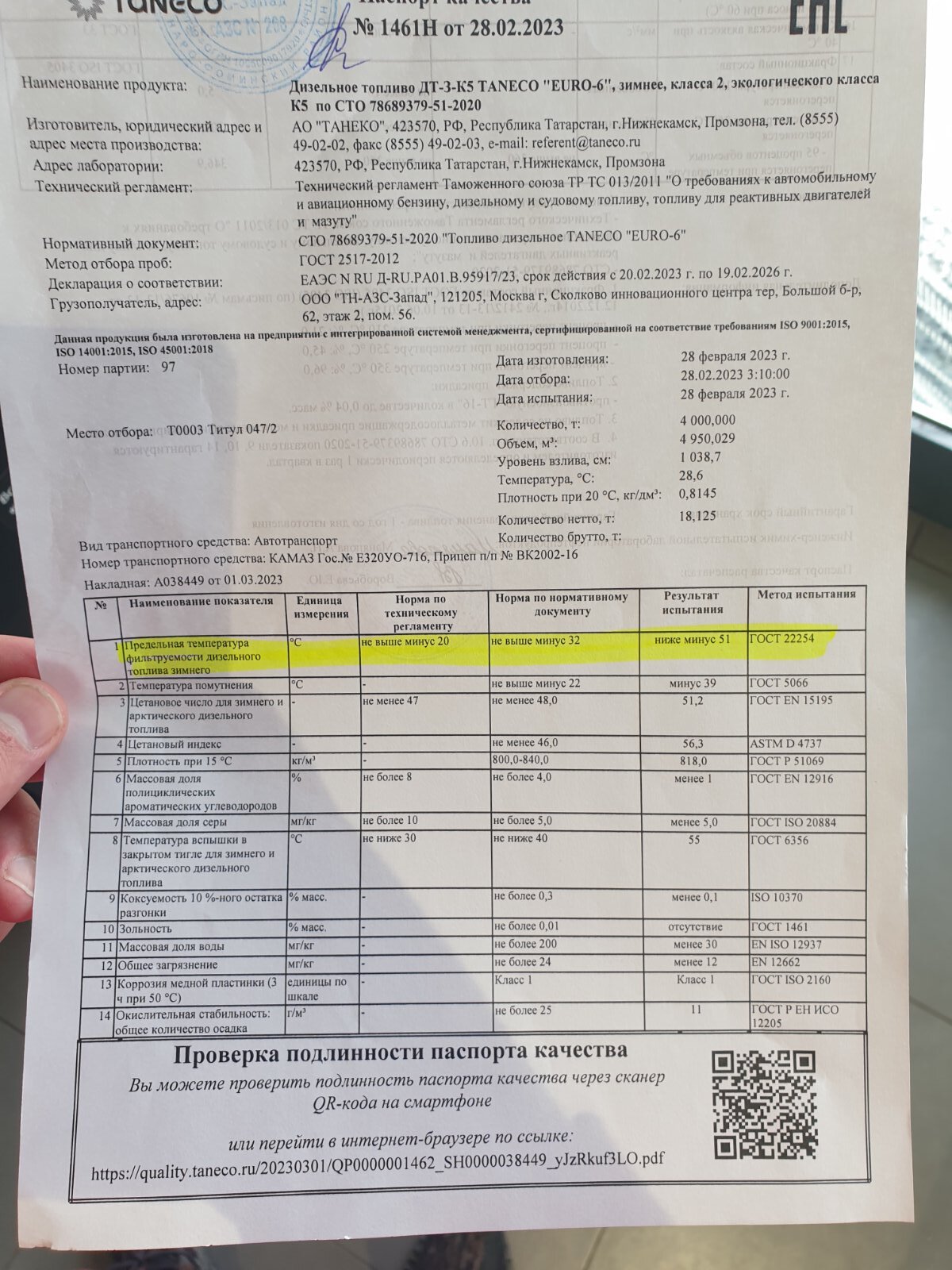

19 часов назад, benyamin сказал:
У меня тоже ощущение, что вот положено зимнее по какой то там рецептуре делать с 1 октября по 1 апреля - вот и делают. А все остальное время летнее - по другой. На летнем у них выпады бывают с ПТФ -5С, -7С. На зимнем такое не прокатит... Видимо по какой то причине не могут технологию производства строго выдерживать...
23.02.2023 в 21:06, B.M. сказал:
Как вам паспорт, господа?
Такого ЦЧ и ЦИ в зимнем Танеко лично я не видел ни разу. :blink: :good2:
И смазка приличная!
Боровка. Азс номер 268.
