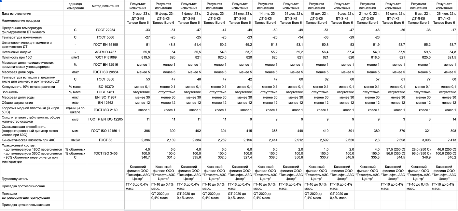

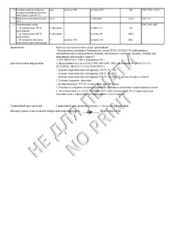

свежий паспорт, уже не кладут депрессорно-диспергирующую присадку, видать начали подготовки к лету

3 часа назад, benyamin сказал:
B.M. шикарный подход! Это только откачивать с бака, заморачиваться, наливать другое, прожигать сколько-то.
Одни словом надо потратить время.
А что, в летнее ДДП не добавляют? Добавляют.
В последнее время в ДтЗ ДДП нет.
Так что..нет системы/шаблона:);)

Dmiter нет не добавляют, у меня же накопленные паспорта почти за год
36 минут назад, benyamin сказал:
См. на пред. странице, пост от вчера, в 12.52
1 час назад, Dmiter сказал:
я в целом наблюдаю картину, что в Мск и Питере, качество ДТ Танеко лучше, чем в родном Татарстане.
Да я видел этот паспорт https://www.oil-club.ru/forum/topic/13398-tatneft-dizelnoe-toplivo/?do=findComment&comment=2471153
В моем регионе в мае они тоже добавляли эту присадку Керопуровскую, потом уже все лето ее не было. Тут стоит понимать паспорт то на летнее ДТ из Мск, я думаю ее добавляют, чтобы все ок было даже на летней соляре
Изменено пользователем benyamin

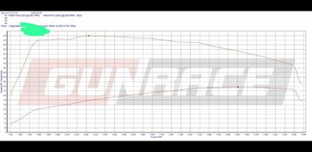

Да, выкладывал в другой теме, но продублирую здесь, так мерился на Танеко.
Перед stage1 - Ездил на замер мощности на мощностной стенд.
Мерил свой сток Ауди А4 b9.
Заводские показатели: 190hp  и 400Hm
На этом топливе и стоковом воздушном фильтре Mann - мой сток выдал 196.6 hp и 419Nm.

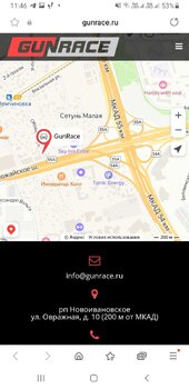

Один из самых точных не предвзятых стендов в Московском регионе - это стенд Gun Race, расположен в самом начале Можайское  шоссе, в 500 минутах от мкад.
Ещё один тоже весьма точный есть где-то внутри мкада - в районе Коломенское.
