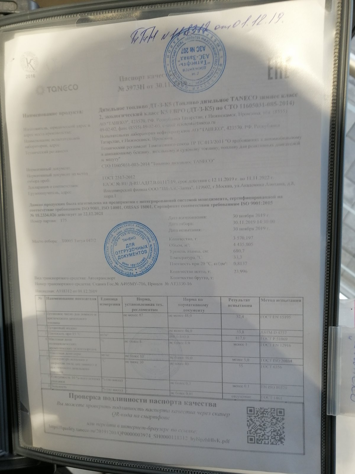

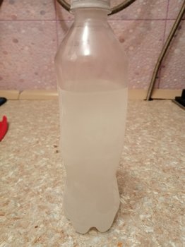

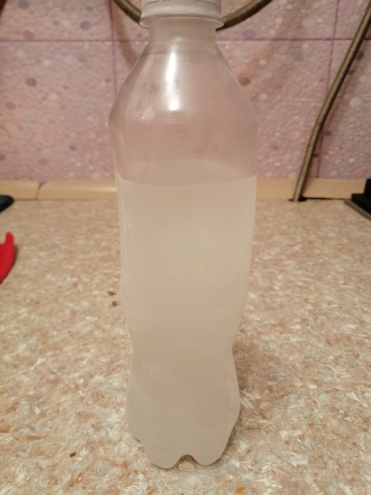

Сегодня ДТ Танеко на АЗС 207 на Новорязанке.
Судя по всему топливо напрямую из Татарстана
Оно же в -26:
Изменено пользователем Andrew5604
Отличное топливо.
 А вот нафига доводить ПТФ до -49:pardon:
Знать бы еще, на каких АЗС именно его продают, а не с Жуковского (и ладно бы) или тем более с какого-то НПО Фаворит..может кто обращался-писал в Татнефть - почему на разных АЗС Московского региона продают такое различное Танеко?

Оно же в -26:
в -26 оно текучесть не потеряло?
Заправился вчера на Кутузовском 72 зимним Танеко с Фаворита. ЦЧ=50,7. Остальное все как обычно примерно.
Едет нормально, как обычно.
Изменено пользователем koler2
8 часов назад, koler2 сказал:
Нет, просто помутнело

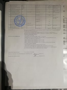

Я залил заводской танеко в пятницу на м7 при выезде из Балашихи. Там темп замерзания в сноске была - 60 с чем то))) Паспорт выложу как до компа доберусь. Оператор сказала что у них в основном с завода на фурах в последнее время. Едет отлично, запах танековский, почти нет его вернее.
Танеко.
20 часов назад, ПавелТ сказал:
-69:shok::crazy:
Изменено пользователем Dmiter
42 минуты назад, Dmiter сказал:
-69:shok::crazy:
Ещё понять бы что это за гост такой при котором испытывают и морозят.Но бодро, да, можно не бояться замерзнуть, особенно в Москве:)
Только что, ПавелТ сказал:
ГОСТ 305-2013 на основании ГОСТ EN 116-2013 Метод определения предельной температуры фильтруемости
СИНТЭКС это я почитал, интересна методика измерения(сколько и как морозят), поищу.Зачем в паспорте пишут две цифры замерзания тоже не особо понял.
ПавелТ если смотреть стандартный ГОСТ 22254-92 определения предельной температуры фильтруемости на холодном фильтре, то в целом так:
3.ОПРЕДЕЛЕНИЕ
Предельная температура фильтруемости (на холодном фильтре) - самая высокая температура, при которой данный объем топлива не протекает через стандартизованную фильтрующую установку в течение определенного времени, во время охлаждения в стандартизованных условиях.
4. СУЩНОСТЬ МЕТОДА
Метод заключается в постепенном охлаждении испытуемого топлива с интервалами в 1 °С и стекании его через проволочную фильтрационную сетку при вакууме 1961 Па (200 мм вод.ст.) [20 мбар].
Определение ведут до температуры, при которой кристаллы парафина, выделенного из раствора на фильтр, вызывают прекращение или замедление протекания в такой степени, что время наполнения пипетки превышает 60 с, или топливо не стекает полностью обратно в измерительный сосуд.
