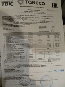

Ярославская обл., 375 км. М8 «Татнефть АЗС Запад» АЗС #479 Танеко межсезон по 45,29, цетановое 57, сера меньше 5, смазывающая 370 с чем-то. Ярославская обл., Ростовский район, Никольский с/о  д. Теханово «Татнефть АЗС Запад» АЗС #481 Танеко межсезон по 44.09, паспорт прилагаю, смазывающая подкачала
Зима никак не может уйти из мск. обл., что подтверждается  нижеследующим документом... сегодня снял  его фото на заправке М4 ...
В 07.05.2019 в 23:52, Polanski сказал:
Я такой же межсезонкой заправился в г. Покров (владимирская обл.) и по цене 45 руб с скидкой!
Наконец они опустили вроде стоимость в Московском регионе, в Казани вообще танеко по 44 руб без с скидки!
21 час назад, Dimkln сказал:
никак зиму не могут распродать, много зимы сделали и цену залупили... надеюсь будут думать в след. раз и межсезонку возить в марте!
