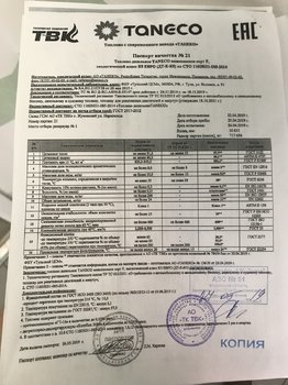

Танеко межсезон
ЦЧ 57.1
Плотность 832.5
СС 402
Сера менее 5
58 минут назад, markitan сказал:
Сегодня на рябиновой по 44.79 и танеко и обычный дт.
Танеко межсезон
ЦЧ 57.1
Плотность 832.5
СС 402
Сера менее 5
Жуковский?
Dmiter  ага, Жуковский

Вчера подвезли Танеко свежую партию, межсезонка паспорт от 25 мая. ЦЧ 59,0, но смазка 458. Слишком сухая, имхо, заправил экотек: летняя, ЦЧ 52.5, смазка 385, прямо оптимум. Все ОК!
