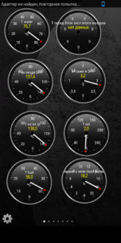

Напишу коротко заправлялся ДТ Танеко , которое дороже с их скидкой почти на 2,5 р , чем Лукойл ДТ Экто и расход Танеко на 1-1,5л больше.
Проехал больше 18моточасов(правый ряд, второй прибор снизу) на этой солярке.(в скрине время с момента последней регенерации, она была после Лукойла, заправки в Москве) Количество сажи ноль(правый ряд второй прибор сверху) , первый скриншот. Сажа образовалась от остатков Лукойловской солярки Экто.

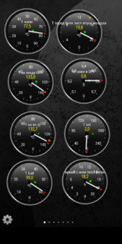

Второй скрин, залил три часа назад Лукойл-ДТ Экто, заправка лигитимная на Рокадной улице во Владимире. Расход стал падать , но поперла сажа недуром , за 80км уже нафигачило больше трёх грамм и с учётом того , что в баке оставалось 30% Татнефти Танеко. И выхлоп воняет стремно. У Татнефти каким-то нашатырным спиртом пахнет.
Скрин 1
Скрин2
Короче пофиг мне на эти 2,5р и полтора литра, зато сажи ноль. Отсюда выводы:чистые клапана, свечи накала, выпуск, DPF и EGR. Тут экономия на топливе сомнительная получается.
Камрады кто что думает?
