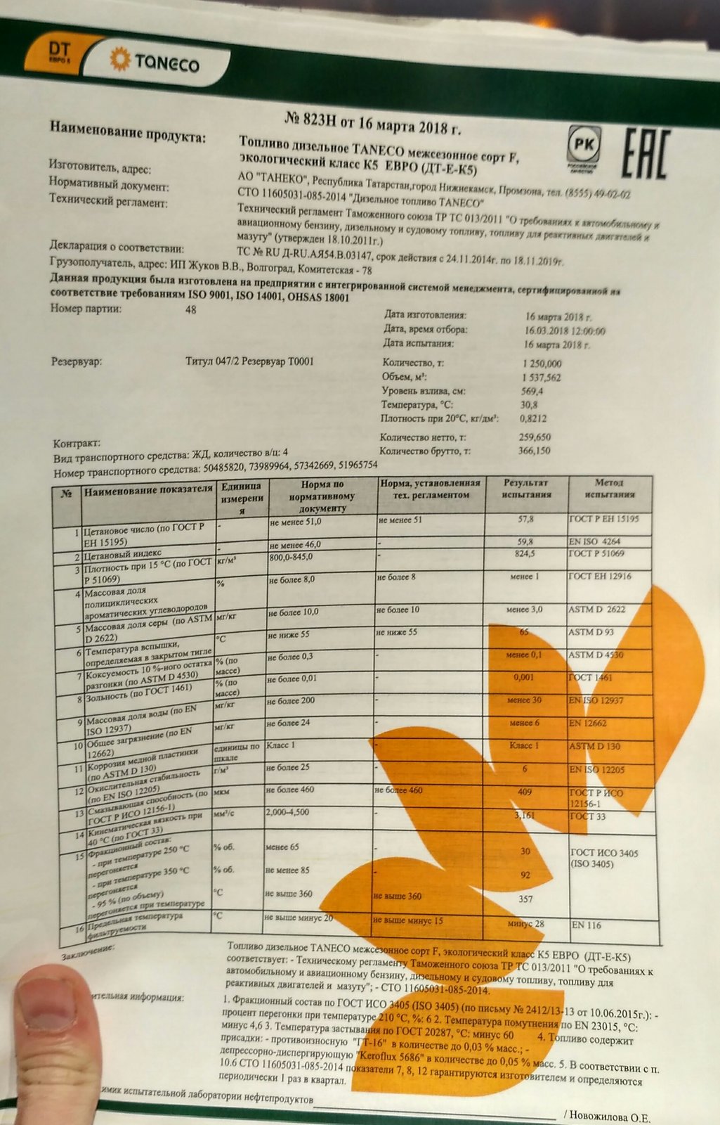

Московская область, г. Сергиев-Посад
завезли межсезонное, из Татарстана
Цетановое - отлично
а вот со смазкой подкачали...
после зимнего (тоже Танеко), ваговский 2 литровый мотор ощутимо пошустрее и помягче затрудился.
расход не изменился.
"пирожками" от выхлопной трубы не пахнет, вообще будто нет запаха. Зимний пах...
Отличный дизель. ЦЧ огонь.

Спасибо, первая межсезонка!!!
Вид транспорта: Ж/Д!!! (значит везут цистернами жд, а потом автотранспортом до заправок)
+начали ГОСТ прописывать для определения ЦЧ
