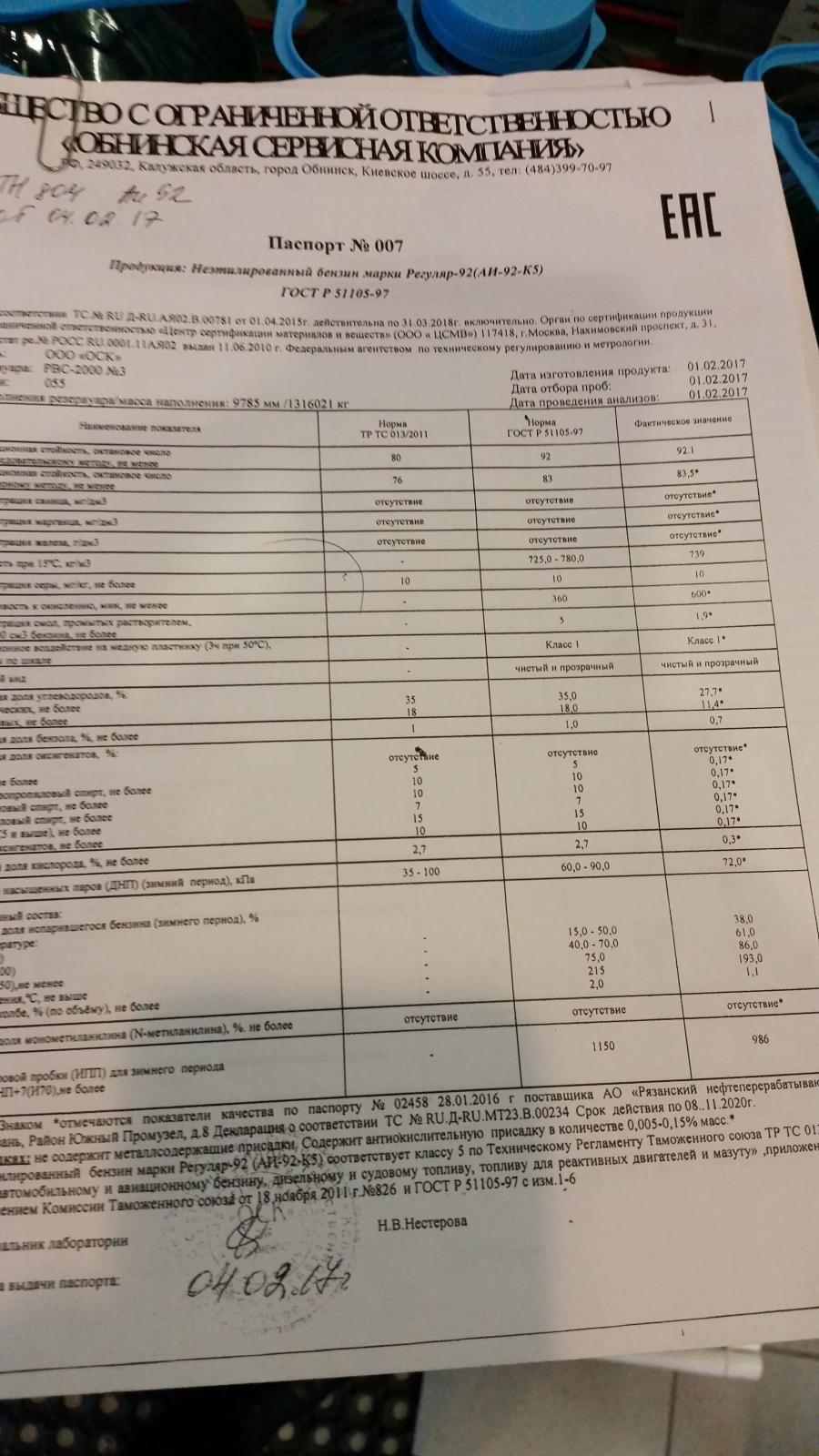

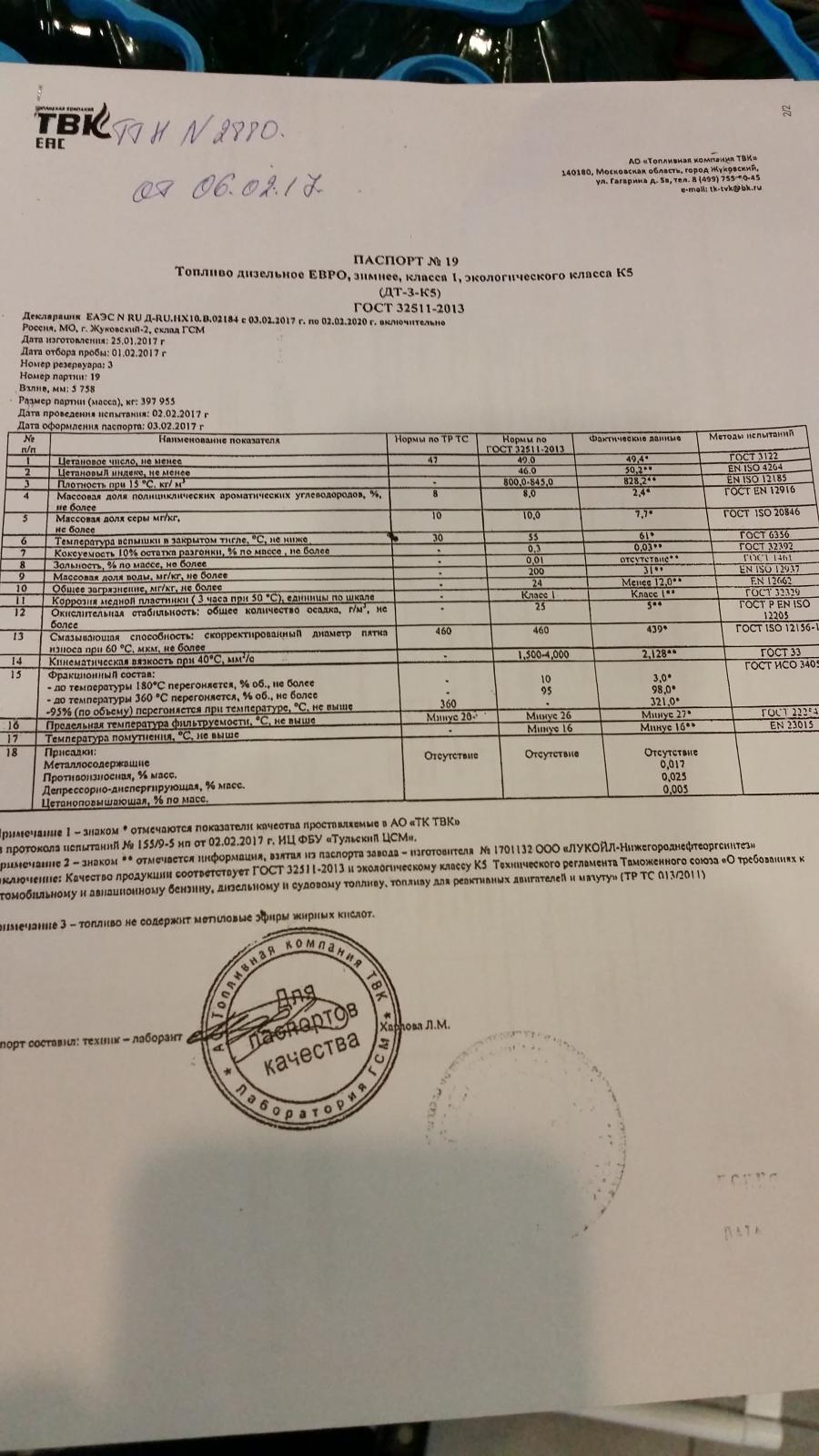

У нас Татнефть лукойловский ДТ разливает. Надо раздобыть паспорт и сравнить с оригиналом по показателям.
post-11711-0-71212800-1486741852_thumb.jpgpost-11711-0-64829800-1486741859_thumb.jpgpost-11711-0-59186800-1486741866_thumb.jpgpost-11711-0-52396000-1486741873_thumb.jpg
almaz27
Спасибо за паспорта. Интересно)) Лукойл уже до Татнефти добрался. Получается на заправке обычный дизель от Лукойла и Танеко? А какой это номер заправки? Оригинал лукойла думаю будет совпадать на 100% т.к показатели в этом паспорте чисто лукойловские.
Смотрите какое уже пошло ЦЧ... для зимнего 53,5 уже) интересно!
almaz27
Давно уж добрался, и гпн проскакивал.
№158 по M2
almaz27
