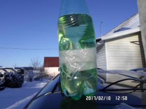

Фото выложи. Или влага или мутнеет просто, если температура низкая.
Влаги внутри быть не может по определению:для конденсата нет предпосылок,температура всё время минусовая.Прыгает конечно от -3 до -25 и обратно в течении всего времени,что соляра на улице стоит - от этого конденсат не появится.Сейчас соляра мутная,бо бутылки переворачивал,чтобы понять:что за отстой.Консистенция дт без изменений - жидкая,как была.Теперь надо ждать,чтоб опять отстоялась.Когда наливал топливо в бутылки,всё было прозрачным.
А если при комнатной температуре подержать денек? Исчезнет осадок интересно?
У меня Танеко больше месяца дома в бутыле стояло, как было прозрачное так и осталось без какого либо осадка.
И какое то оно желтовато-зеленоватое... или это из за цвета бутылки?
Пусть сначала муть сядет.Чтоб я мог показать эту взвесь в натуре на донышке.На будущее видимо надо найти прозрачную бутылёк в стекле для чистоты экспериментов.
Потом поставим на котёл и погреем.Цвет меня тоже смущает.
скорее всего просто начала замерзать. Нагреется и всё растворится.
Изменено пользователем Alehandro
В случае с обыкновенным дт нашего бренда я соглашусь,что это была начальная стадия парафинизации:занёс обе бутылки в кочегарку,поставил на котёл,согрел... соляра стала чистой,как слеза.
Итого: -25 начальная стадия парафинизации.Дальше только хуже.А татнефть даёт Т°С фильтруимости -35... Не брешут ли?!

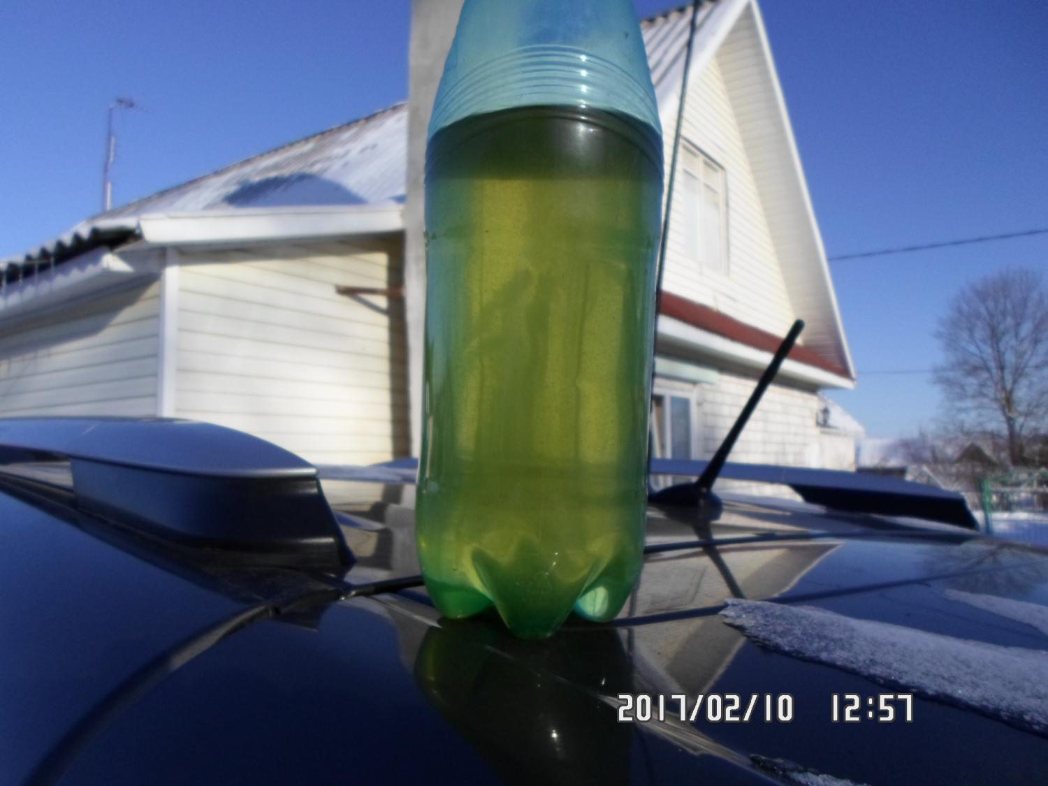

А вот в случае с Танекой иное.Топливо стало светлее не намного,взвесь (очень лёгкая,поначалу напоминала частички нерастворившегося масла) при разогреве стала "бродить",как бродит молодое вино - частички поднимались и опускались.После того,как дт разогрелось (рука чувствовала тепло бутылки),частички этой взвеси уменьшились в размерах и стали похожи на пыль.Но они никуда не делись.

А уверены что это Танеко? Танеко как слеза должна быть. Это больше на Нижегородский Лукойл похоже.
Может Танеко на первом фото?

Попытка сфотать Танеку поближе.Эта муть кстати имеет ненасыщенный коричневый цвет.
Может просто через тряпочку фильтрануть?!

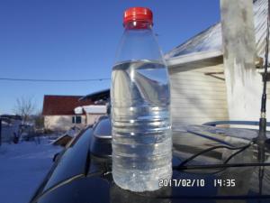

Не нашел фоток, которые выкладывал год назад - там стоят 2 бутылки из под Архыза, в одной вода, в другой дт, внешне ничем не отличаются. Вот то было настоящее Танеко. А это желтое ну никак им быть не может.
Вот, нашел:

Вот новая Танека.
Под вашими вопросами во мне родилось сомнение вот какого характера:используемая мною канистра для дт,на мой взгляд,изначально была чистой - я жеж её смотрел и нухал.Но не факт,что она была таковой на самом деле,- я нашёл её на задворках (место,где лежат мои разные ништяки) нашего хозяйства.И что в ней было до этого,я даже не помню.По характеру взвеси это вообще не пойми что:на пластик не похоже и к дт,по-моему,тоже не относится.
Но сейчас уже канистра стопудово отмылась от всякой фигни,судя по простому дт. Значит можно продолжить эксперимент без сомнений.
Выставил на улицу рядом с простой дтшкой.
Вот новая Танека.
О, вот это уже похоже на правду, ждем результатов :up:
