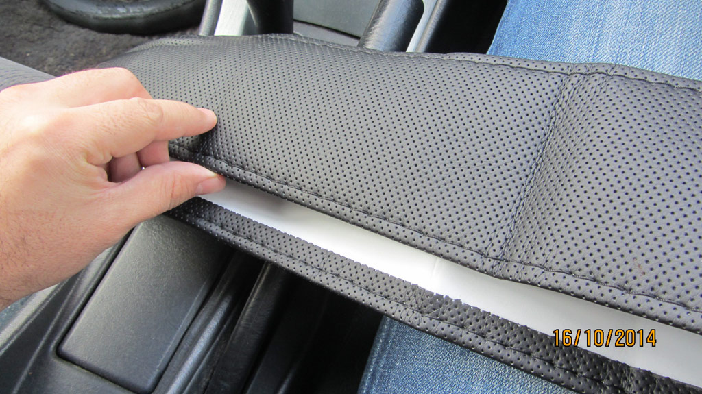

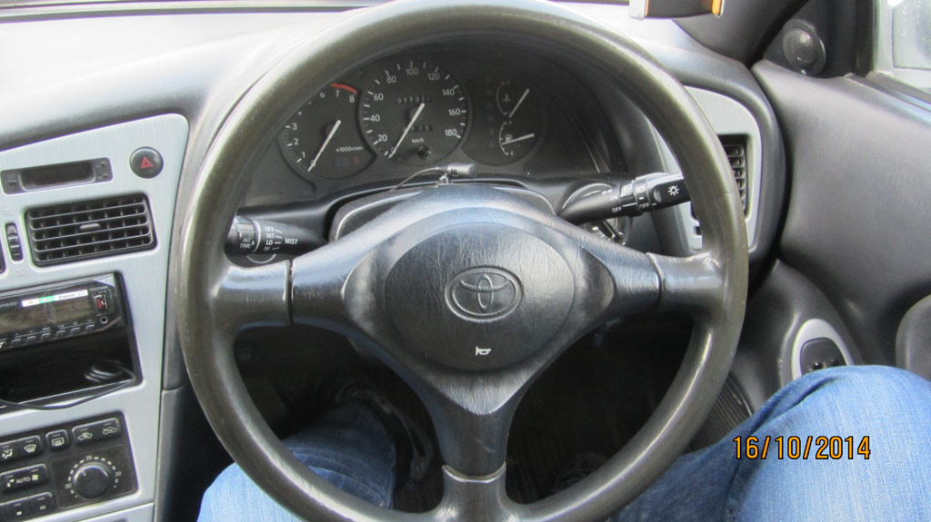

Руль за 20 лет был сточен и заполирован руками. Использовал обычные оплетки. Всем хороши но у меня толстый бублик ни одна не подходила нормально - внутри дыра 2см. Да и качество так себе раз в год облазила.
Купил на ебэе оплетку
http://www.ebay.com/itm/220788821510?_trksid=p2059210.m2749.l2649&ssPageName=STRK%3AMEBIDX%3AIT

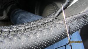

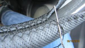

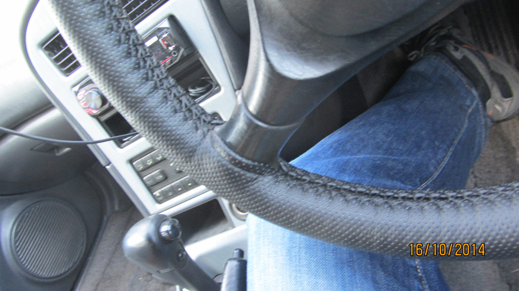

Ну и немного повышевал. Там все просто справится даже школьник.

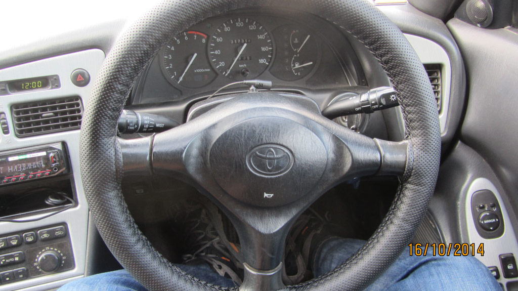

Плюсы:
красивее чем заполированный руль или чехол который без ниток просто надевается.
меньше руки понятно от холода стынут.
лучше хват и цепляемость - собственно из за чего весь сыр бор, голый руль просто стал выскальзывать из рук - что не безопасно.
оплетка имеет свойство стягиваться и если вдруг ширина бублика оказалось больше, ничего страшного шов стянет ее через пару дней по рулю.

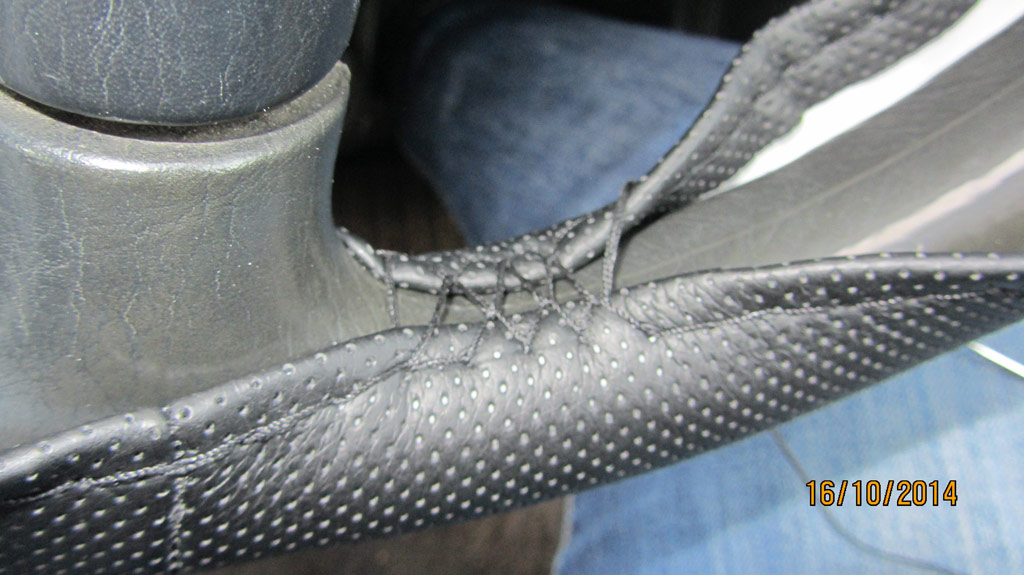

Минусы:
Не закрыты лучи руля - лучше можно сделать - например в авто-ателье - стоит 5-6 тыс за обтяжку. Меня особо не тревожит.
Китаезы как всегда где нибудь накосячат, надо обызательно концы ниток с внутренней стороны связывать, заплавлять зажигалкой. Я не сделал и в месте шва немного разшнуровалось. Но это исправлю потом. Просто если будете брать знайте - требует доводки "до ума".
Особенность:
Кожзам внутри подкладка пеноизолон какой то.
Требует подбора по размеру руля. Я заказал сначала размер M 37см диаметр руля - оказался мал - растянул и порвалось. Заказал M 39см - подошел.

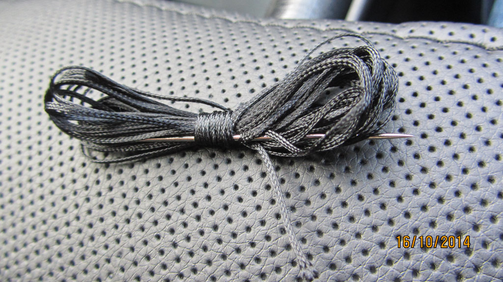

Непонял?:crazy: иголка с ниткой в комплекте???:crazy:
есть у нас в продаже даже из натуральной кожи и алькантары около 400р на ваши, только там полимерный шнурок - на жаре как кишка а сам материал нормальный
Изменено пользователем ukusen
да нитка иголка все в комплекте. у меня кожзам но есть и кожа. Она простая полоска с дырками - мне не очень понравилась я взял кожзам.
