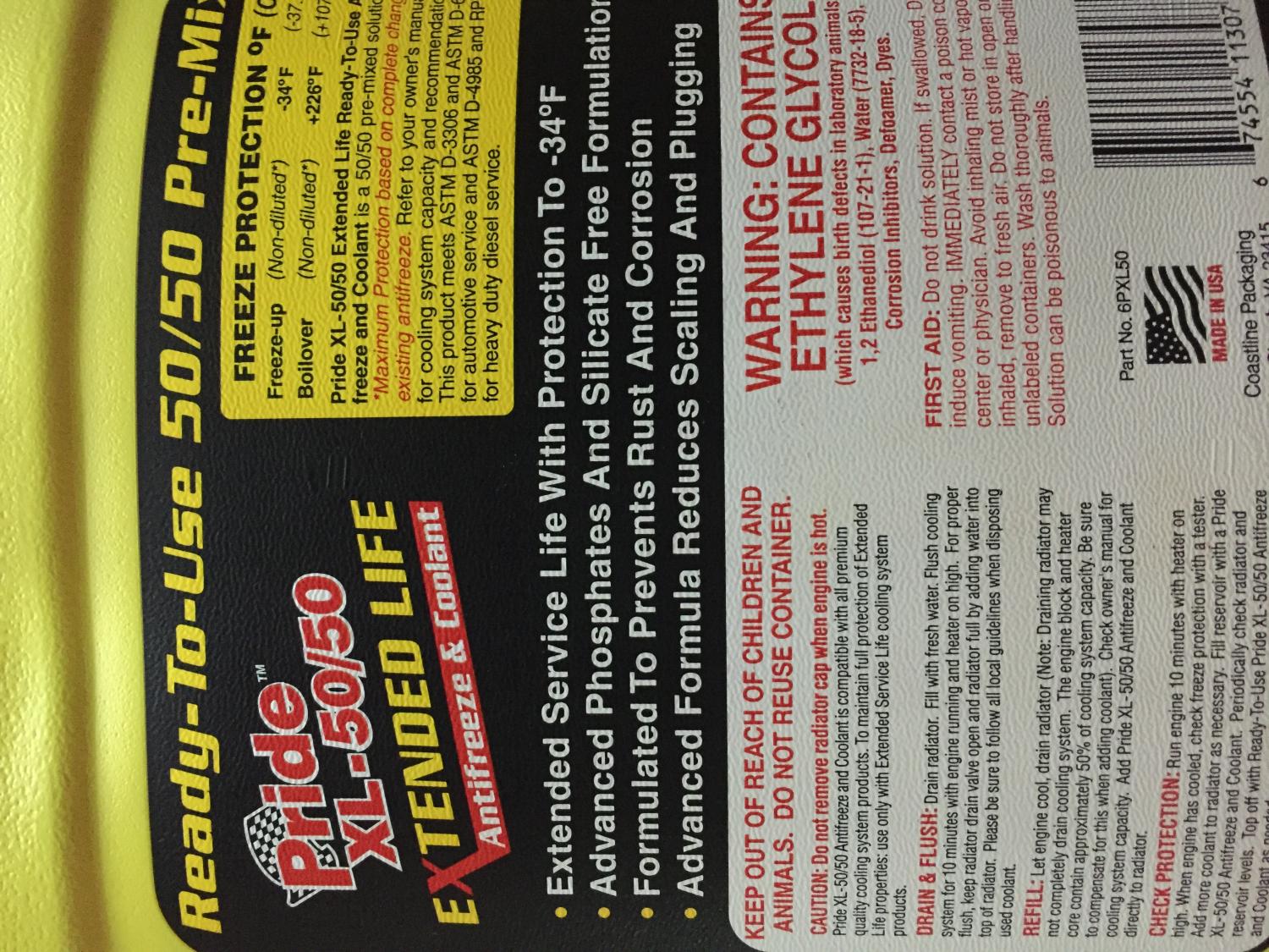

Так о том и разговор, что у человека залит гарантированно G12+, а вы ему рекомендуете в него доливать антифриз, состав которого не имеет гарантированного соответствия G12+, а всего лишь в буклете озвучен как изготавливаемый по Organic Acid Technology.
Так лить или не лить?
Вот фото, может ясность внесет
Изменено пользователем Goodyear
Долил,вроде ничего в осадок не выпало. Цвет такой же, запах тоже.
А ещё состав и допуски, ужеж писали раньше)
...Вот фото, может ясность внесет
В том то и дело, что эта этикетка не вносит ясности в применяемость антифриза поскольку не содержит допусков автопроизводителей  и (или) типа пакета присадок (например, Penray 2798EG, если эта жижка действительно made in usa, как это написано в этикетке)
День поездил, с антифризом все нормально. Можно смело доливать в DEX-COOL.
