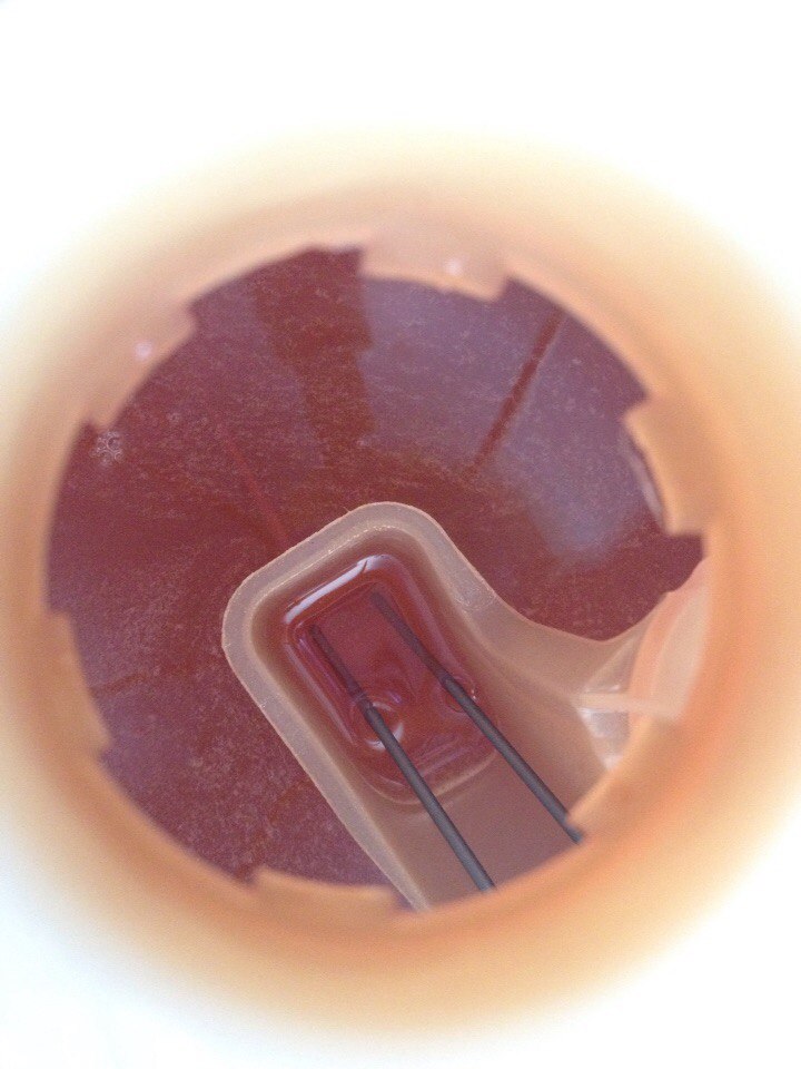

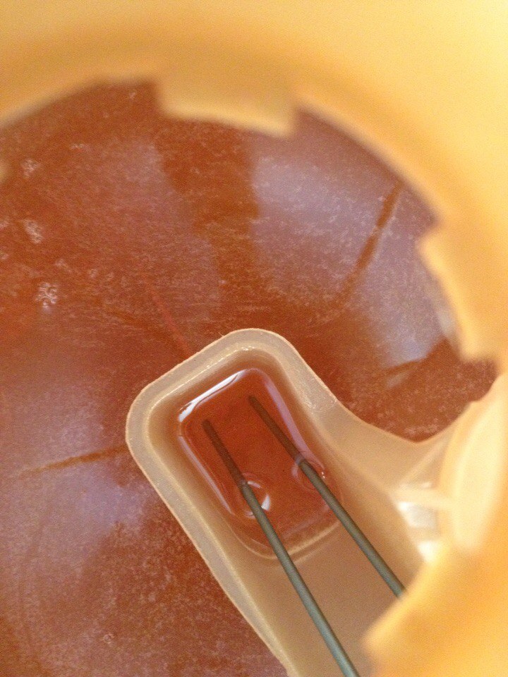

20 апреля 201610 г мужики, сможете погадать по цвету антифриза?! вот эти слюни-пена, не знаю что это, нормально? 2 года катаю сам уже, что до меня лили и когда заливали не знаю, написанно G12 , но за 2 года бачок подпустел и уже по утрами чутка ниже отметки Min , когда прогреется чуть выше, что подлить можно ? по книжке пишет G12 , G12 +. но есть концентрат от тойтоты уже разбаленный, его бухнуть можно , какие последствия? Изменено 20 апреля 201610 г пользователем netabak
20 апреля 201610 г мужики, сможете погадать по цвету антифриза?! вот эти слюни-пена, не знаю что это, нормально? 2 года катаю сам уже, что до меня лили и когда заливали не знаю, написанно G12 , но за 2 года бачок подпустел и уже по утрами чутка ниже отметки Min , когда прогреется чуть выше, что подлить можно ? по книжке пишет G12 , G12 +. но есть концентрат от тойтоты уже разбаленный, его бухнуть можно , какие последствия? Тоётовский можете долить - ничего не будет, но лучше, замените антифриз с полной промывкой. Сверху плёнка говорит, что в системе остатки другого антифриза, который меняли без промывки. Изменено 20 апреля 201610 г пользователем Dumus
