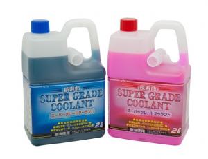

@Pomor,А цвет самого антифриза бирюзовый? Если нужно долить немного, то можно долить деионизированную воду Равенол . И если бирюзовый. то есть еще у КYK подобный супер грэйд кулант с артикулом 52-092, объем канистры 2 литра.

@Pomor,Еще раз тебе говорю про КИК. Очень хорошего качества готовый антифриз. На сколько я знаю должен быть бирюзового цвета, сейчас фотки кину.
Я понял про КИК. Спасибо.
