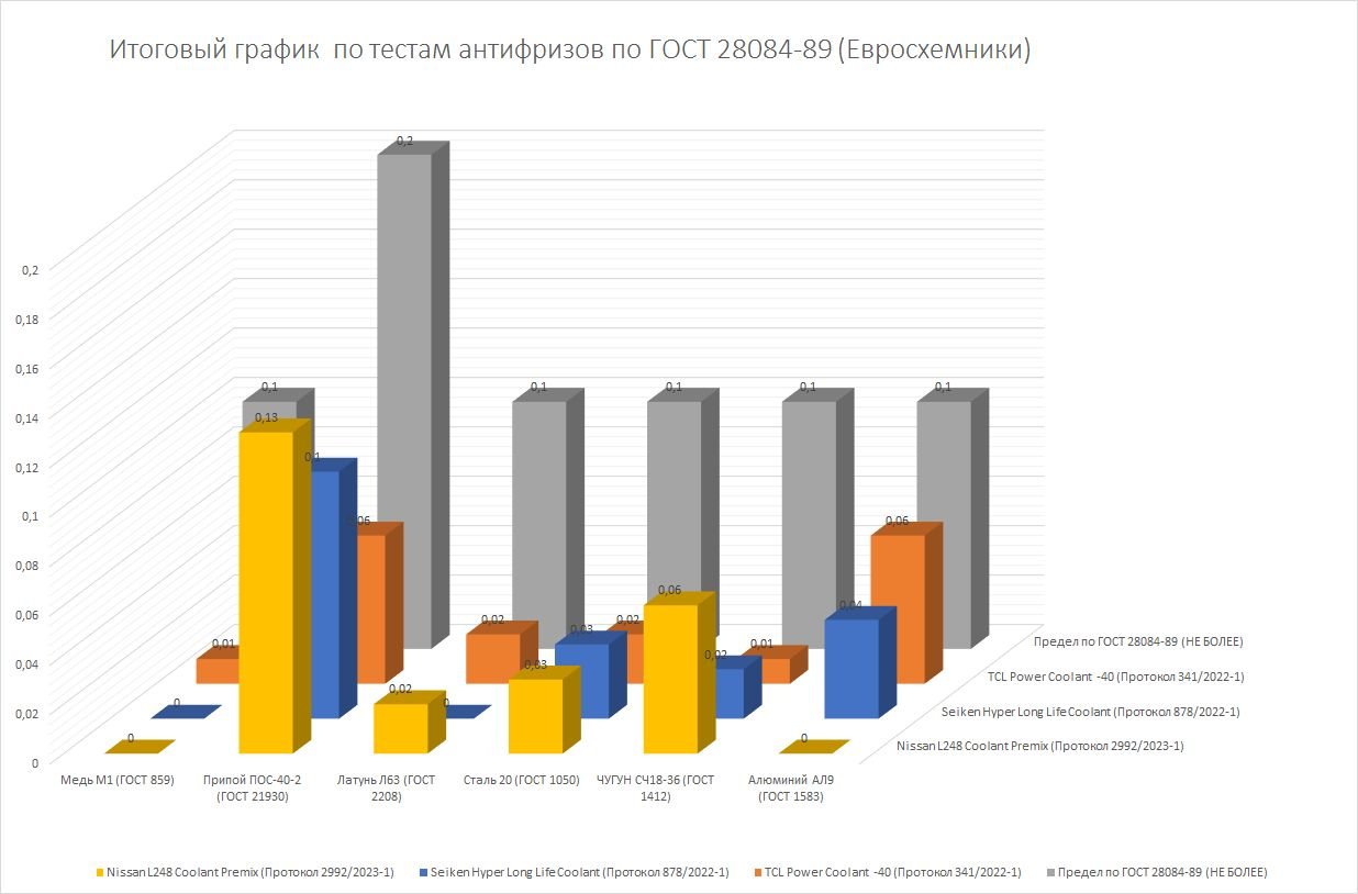

1029509016_Itog_test_(L248TCLPCSeikenHyper)_22-11-2023.thumb.jpg.0b4c444b8bcf432fd350408a78ab16d7.jpg
Ситуация как бы разобрана по тестам.
Там всего 4 шт. Того же хвалёного Кулстрима нет, как и обнинских.
Только что, Proteus сказал:
Там всего 4 шт
Вообще-то первый просто обозначение пределов. Откройте картинку.
1 минуту назад, Proteus сказал:
Так все вопросы к их техподдержке. Я за свой счёт только документацию выкупаю и книжки редкие. Подымайте вопрос, пишите, доказывайте им, что это необходимо.

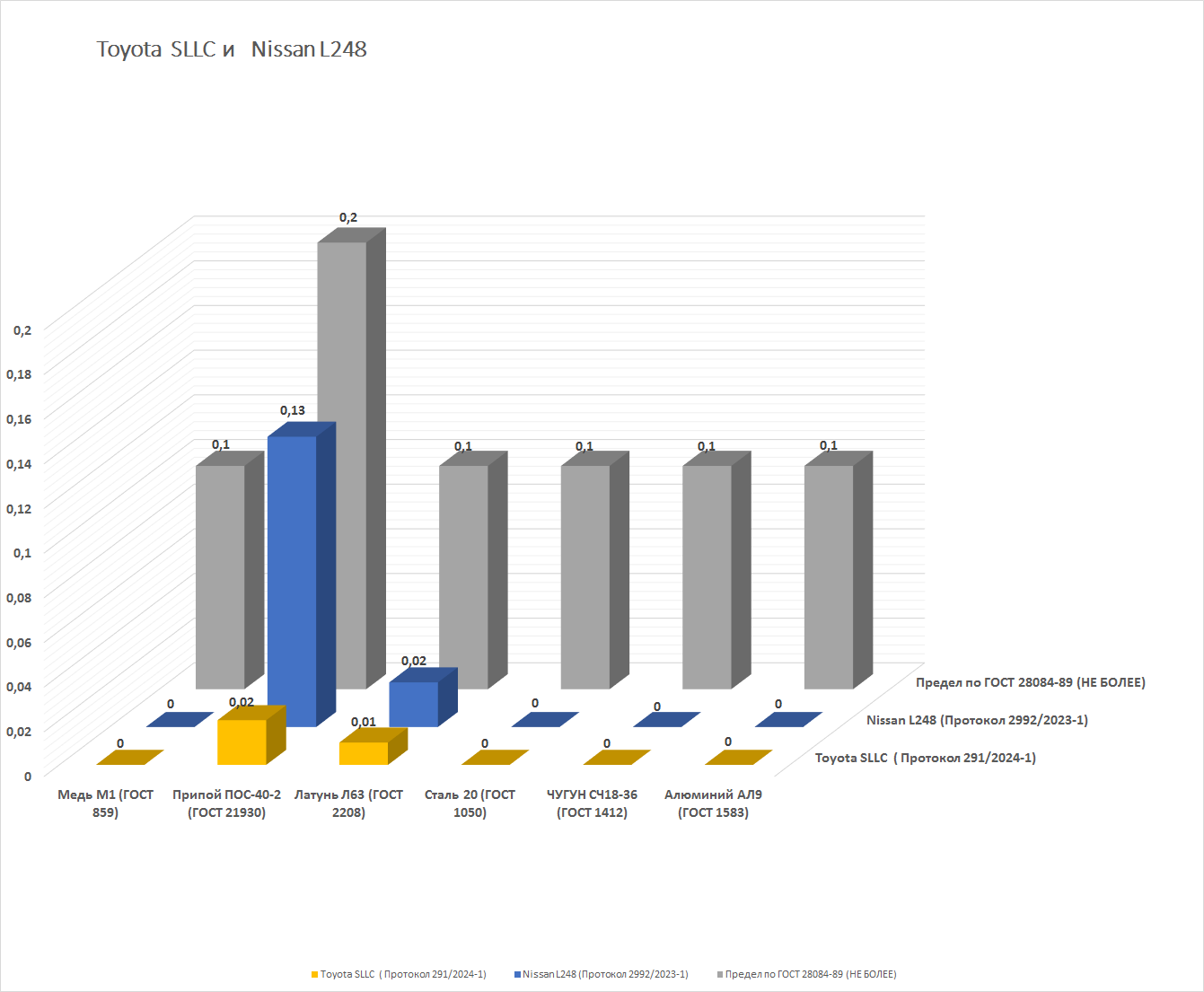

Кстати, можно вввести аналог 'звёздочек' у антифриза. Одна * - 0 по уровню агрессивности к материалу из списка. На сегодняшений момент:
Toyota SLLC - ****
Nissan L248 - **
Seiken Hyper-**
Seiken Bear Brand (indonesia) - **
Comma Xtream G48 - *
Toyota LLC - *
