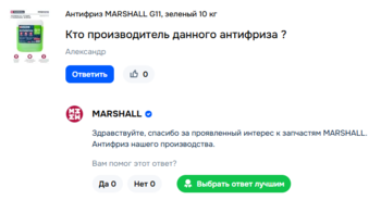

Barmaley  спросил у MARSHALL где производитель, ответ оригинальный ))
Ex-Gubkln Чего Вы такой наивный.
По упаковке видно, что доверять нельзя.
Barmaley  ну хочется верить в честность )) есть же порядочные люди которые работают на репутацию а не заказывают у тосол синтеза )
вот например антифриз шелл от Phoenix Lubricants  тоже в странной упаковке ну и что, наверняка разводят где-то у себя концентрат шелл из бочек 205л или кубов ))
