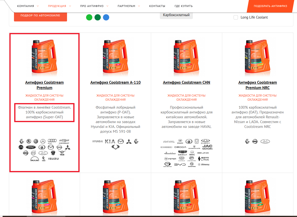

Ты будешь смеяться, но я как профессиональный нуб со стажем выбирал его сразу по двум самым важным критериям:
1. Верхняя позиция в списке продукции.
2. Наличие слова Флагман.
Обычно еще смотрю чтобы цена самая высокая была, но у кулстрима она на всё одинакова, поэтому этот выбор состоялся только по двум переменным. [Смеётся]
Интересно,а масло тоже доливаете,как и антифриз :D. У бмв это норма...жор масла.
3 часа назад, w3c сказал:
Обычная "фишка" клонов XLC. Premium, super...
