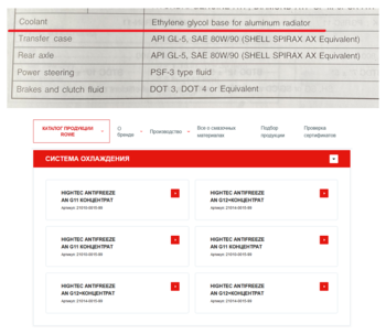

На верхнем скрине рекомендация от вендора. А на нижнем от подборщика Рове (который второй после Басфа и сам себе присадки делает). Этот химический производитель советует мне – лей любой, хоть силикатный, хоть безсиликатный. А что бы посоветовали вы, как потребители.

1 минуту назад, w3c сказал:

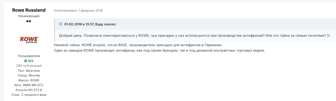

Что значит, второй после Басфа? Может 22-ой или 6-ой, 7-ой? JCI, CCI, Arteco, Fuchs и т.п. не в счет:unknw:
6 минут назад, SL1 сказал:
Ты намекаешь, что я баклан? Ну вот пруф.
По теме есть что черкнуть?
19 минут назад, w3c сказал:
