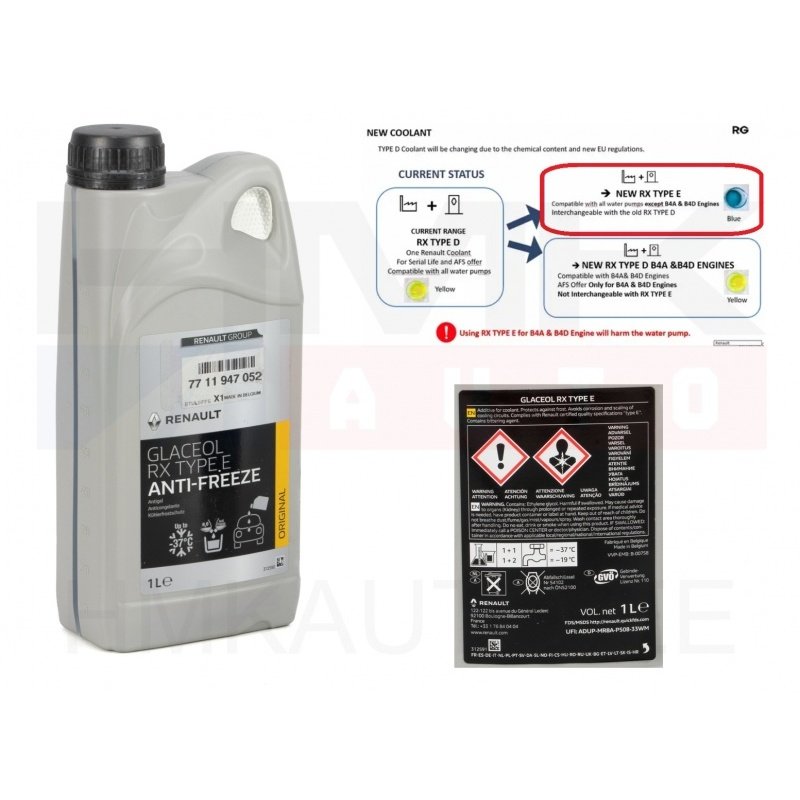

Здравствуйте.
В продаже есть антифриз Renault Glaceol RX Type E концентрат цвет Синий арт. 7711947052.
Указан как обновленная замена Renault Glaceol RX Type D, вроде как, снятого с производства. Старый RX Type D и RX Type E можно смешивать и взаимозаменяемы.
Подскажите, пожалуйста, что за он и можно-ли его лить в Renault VelSatis 2.2 dci 2002 гв.?
SergeiGr type D это XLC.
Подозреваю, что type E это NRC.  Немного "допиленый" в том числе под Nissan. Сейчас же типо альянс "Рено-Ниссан".
Лить то можно,  вопрос в ценнике и в доступности.
Изменено пользователем Barmaley
SergeiGr В "баранках" уже в продаже или в Inet мелькнул. А может у официалов?
В продаже на Ozon, и на сайтах автомагазинов (РБ, РФ и т.д.) .
Но информации о самом антифризе почти не нашел.
Подходит во все двигателя, кроме B4D и B4A.
И все - какие спецификации, модели, года выпусков???
Изменено пользователем SergeiGr
3 часа назад, SergeiGr сказал:
Так это чисто OEM разлив на Renault. Вот и все. Универсальный антифриз.
Так детально как правило не пишут.
