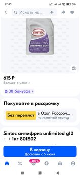

Всем привет, ребят подскажите какую ОЖ выбрать, машина Volkswagen Jetta 1.4 caxa, год назад заменил оригинальный антифриз на sintec g12++, сейчас такого в продаже найти не могу, на что можно поменять?

Creed У Синтека только ОАТ сейчас остался G12
 https://sinteclubricants.ru/catalog/antifrizy/sintec_antifreeze_luxe_g12_40/
