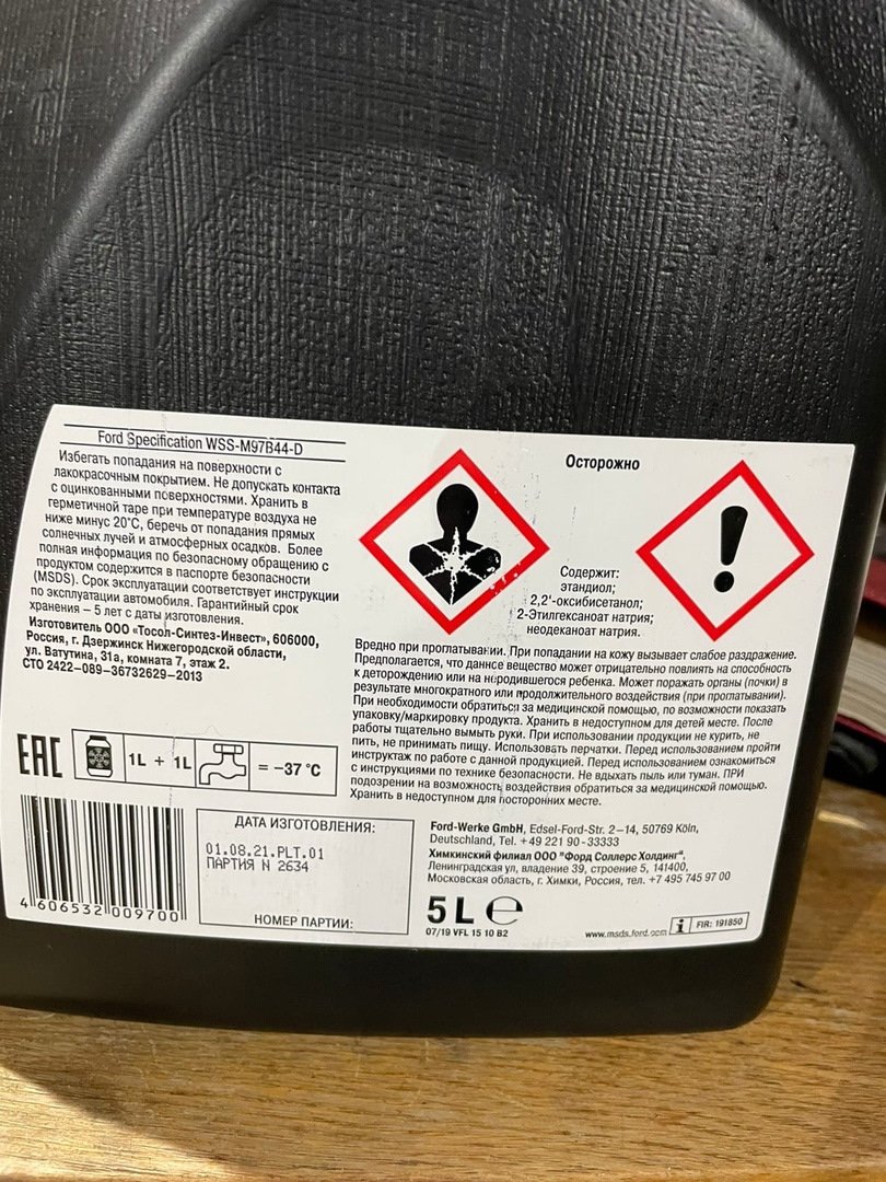

1 минуту назад, Барин сказал:
WSS-M97B44-D2, говорит, лей
FORD 1931963
Антифриз 5L (WSS-M97B44-D)
Это я кому писал?
https://www.oil-club.ru/forum/topic/1316-vybor-antifriza-obshhaja/page/505/?tab=comments#comment-2277300
13 минут назад, Барин сказал:
Американский мануал - WSS-M97B44-D2, говорит, лей
Основной продукт по этой спецификации содержит 2-EHA в составе.
Ищи налоги Havoline XLC / Coolstream Premium.
И не думай о лишнем
4 минуты назад, Orlovich сказал:
Ссылка выше на набор клонов XLC.
3 минуты назад, Orlovich сказал:
В курсе, поэтому XLC и не хочу.
Coolstream Premium
Хрен знает из чего намешан сейчас.
И не думай о лишнем
Приходится) А чем из TCL или seiken(хвалят тут все вроде их) можно заменить? Не разбираюсь в этой японодро...бедени.
18 минут назад, Barmaley сказал:
Это я кому писал?
Спасибо, видел. XLC и аналоги смущают наличием 2-EHA, выше писал.
5 минут назад, Барин сказал:
Ну переходите на Seiken и TCL.

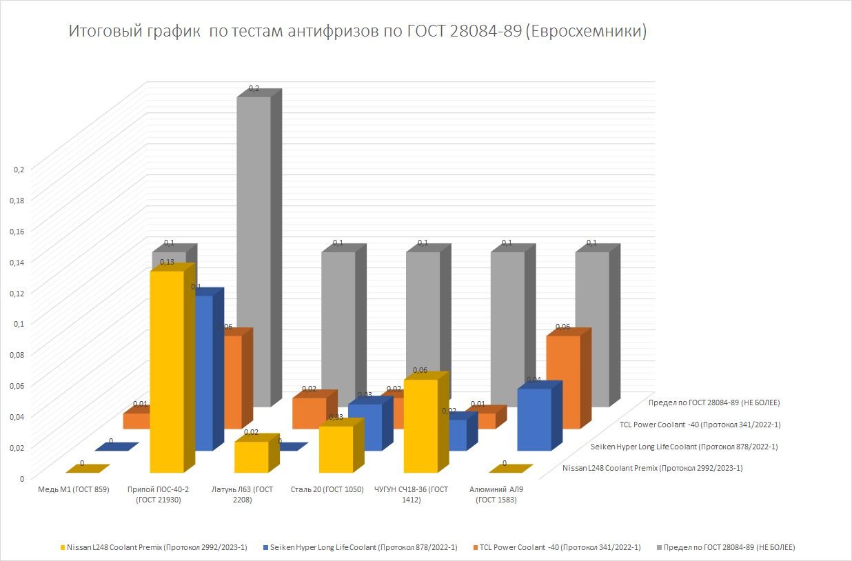

3 минуты назад, Barmaley сказал:
Смотреть на Hyper Coolant, TCL Power Coolant и  Toyota SLLC? Это карбоксилаты с фосфатами или чисто ОАТ?
5 минут назад, Barmaley сказал:
Вы много таких шлангов разрушенных видели?
Видел сожранные  Dex-Coolом алюминиевые теплообменники на опелях, считай тот же XLC
21 минуту назад, Барин сказал:
Карбоксилаты (OAT) с фосфатами. Toyota SLLC  ещё и лобрид.
TCK Power Coolant  сейчас с завода в кЕтае. Так что тестов кЕтайского разлива не было.
22 минуты назад, Барин сказал:
Там другая тема. Походу сплав такой, что недолго ходит. Чтобы новые покупали.
Барин
2123634459_Itog_test_(L248TCLPCSeikenHyper)_22-11-2023.thumb.jpg.1c45d02b2aea2822d53a851304ea5c1d.jpg
Изменено пользователем Barmaley
Оригинал нашим ТС разливался, его и возьму. Феликс G12.
17 минут назад, Барин сказал:
Так в нем же есть 2-EHA :D
32 минуты назад, Барин сказал:
И после этого Вы говорите, что 'алюминий пожрало'?
21 минуту назад, Orlovich сказал:
Так выше же писали, что опасность ехи преувеличена и "бери, что написано".
7 минут назад, Barmaley сказал:
Так это же сплав "не такой". Или все-таки еха не гут? Как вас понимать? То одно, то прямо противоположное через пост...
