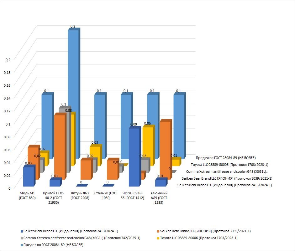

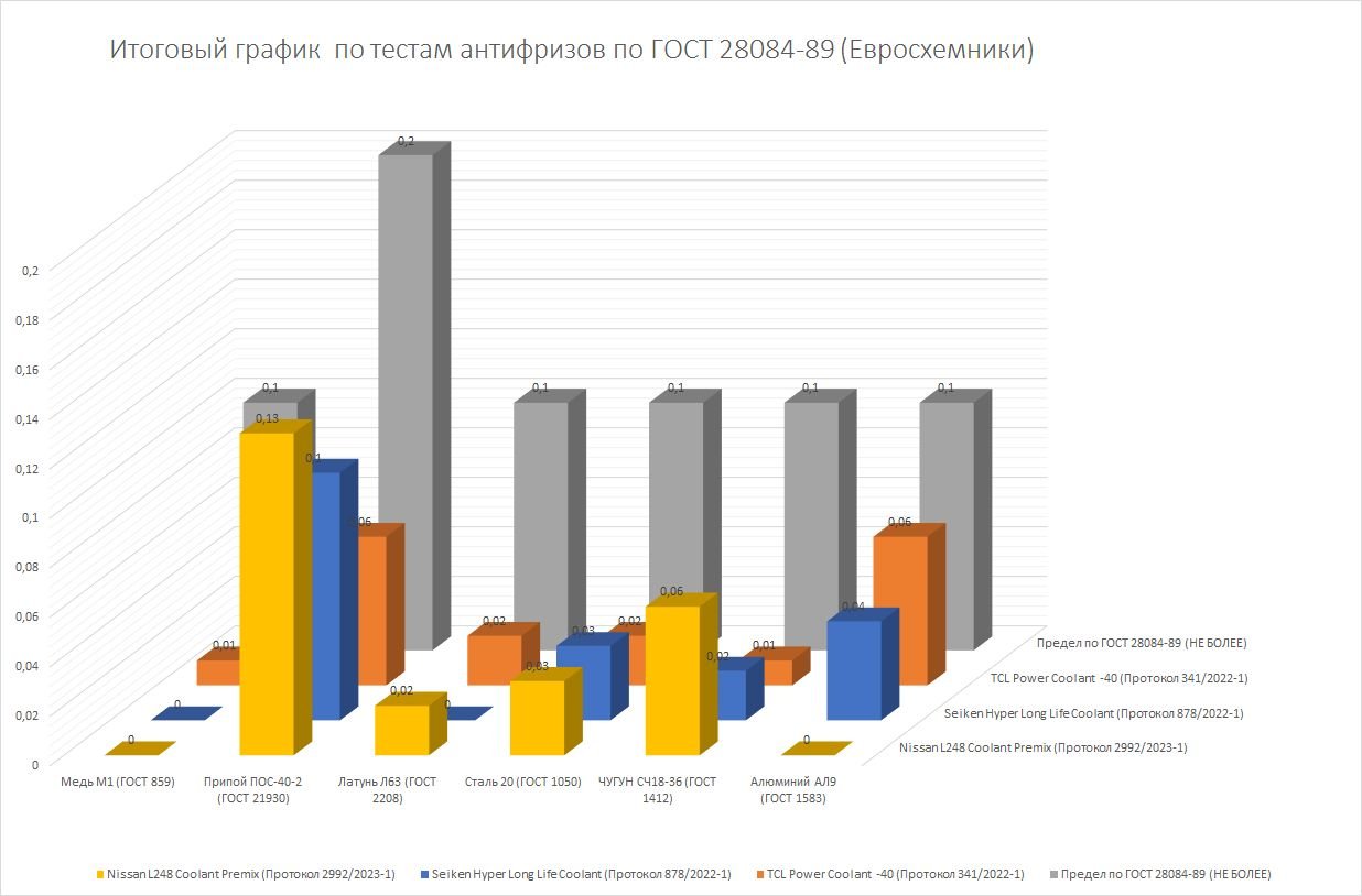

1 июля 20251 г SUDYA DRED если есть бабло, то. Toyota. Если так себе, то Seiken Hyper, TCL Power Coolant, Nissan L248. это из проверенных. А так родной а-110 залейте и живите дальше.

2 июля 20251 г Arthurmgnv в который раз пишу: Если есть бабло льем Toyota SLLC. А так из проверенных Seiken Hyper, Nissan L248, TCL Power Coolant. Можно и LLC Seiken Bear Brand. Arthurmgnv на хрена писать какой мотор, если все равно сплошной алюминий? Графики немного выше для кого?
