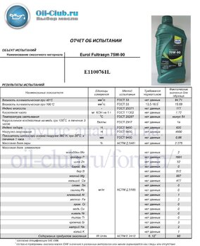

13 марта 20224 г Колеги, считается что в коробки и редуктора, туда где рекомендуется GL-4, нельзя лить GL-5, из-за большего наличия присадок которые со временем работают как абразив. А наоборот можно? Моей машине в редуктор рекомендуется GL-5, а я хочу залить Eurol Fultrasyn 75W-90 GL-3/4/5. Ну не чтобы прямо "хочу", скорее уже "залил" и теперь, как делают нормальные люди, спрашиваю. Что скажете?

13 марта 20224 г 3 часа назад, SL1 сказал: Как абразив они не работают. Ни кто так вроде не считал. Повышенный износ да, за счет образования сульфидных и фосфатных слоев, не участвующих в работе. На сколько н критичен. Совсем не критичен в узле, где есть нагрузка и эти слои работают. На практике всё отлично, всегда лил Castrol 75W-90 GL-5, появился анализ Eurol Fultrasyn 75W-90 GL-3/4/5 - залил его, проехал 40 т.км. и появился анализ Neste 75W- 90 API GL-5 - залил его пару раз. Сейчас Eurol оказался в 2 раза дешевле Castrol... Все масла работали отлично. Но меня терзают смутные сомнения, а вдруг так делать нельзя? Каков Ваш положительный ответ? Изменено 13 марта 20224 г пользователем KoFe
